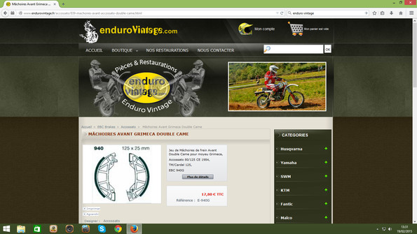

Le moyeu fait 125mm? cela a été contrôlé? ! :mick
Messages : 4054
Vu le schéma de la réf. 944, ça ne peut pas aller!! :hehe:

Merci. Je les avais repéré. Elles devraient se monter si le moyeu Rimoldi est identique au Grimeca. A bisto de nas, entre les 124 mm du Rimoldi et les 125 du Grimeca, ça devrait le faire. Je tente le coup!

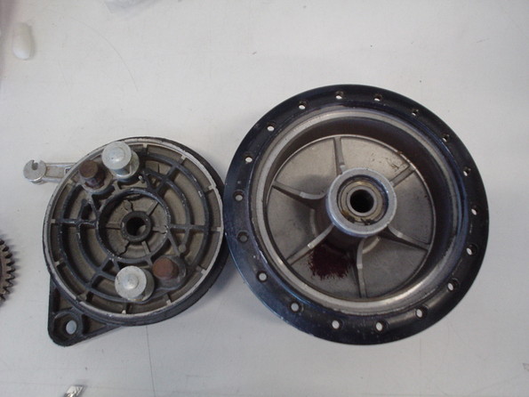

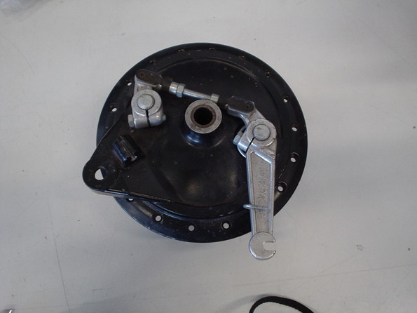

J'ai acheté un moyeu Grimeca double came de 125 mm, mais sans les machoires.
J'ai commandé ce type de machoires, apparemment dédiées, chez Enduro Vintage:
Elles ne se montent pas. J'ai mesuré, et pour qu'elles se montent, il faudrait qu'elles n'aient aucune garniture...
Ceux qui possèdent ce genre le même moyeu sur leur bécane pourraient-ils m'éclairer?
Merci.
