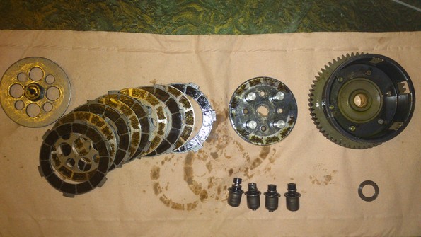

Voici une photo de l'embrayage ! C'est un 5 disques.
Pisse Feu 78
Messages : 1328
Message par Pisse Feu 78 »
A oui il est comment ton embrayage ? :/

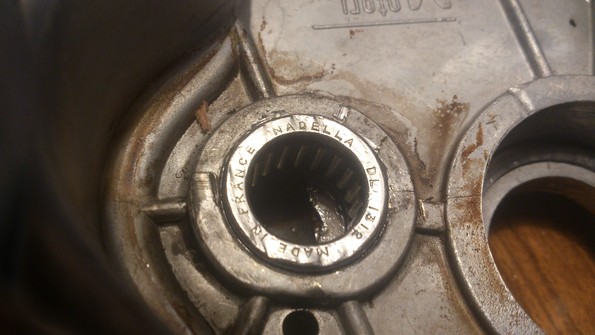

pour ton moulin tu as un beau bas moteur avec les roulement a aiguilles (nadella) qui vont bien , et le haut moteur competition (RC) Comme disait JEFF .
pour l'embiellage si il est secoué , ça ce retrouve , normalement massellotte de 78 ?

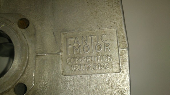

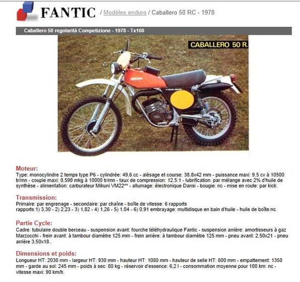

On dirait une partie cycle RC non ? pas le TX de base.
Merci à toi ! Eh bien je ne sais pas, j'ai la plaque mines et dessus il y a marqué : FANTIC MOTOR TX 190 L; 04/06/78
phil.16v : Oui à la base je pensais que c’était celle-ci mais rien que le pot le garde boue et la couleur comme tu la dis m'a fait penser le contraire ! :)

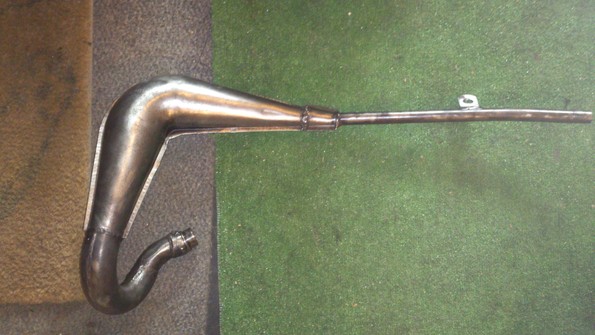

Une photo du pot (je l'ai poncé, le coude était rouillé sinon il était noir d'origine)
gitane-mais : Merci à toi je te MP dès que possible ! Elle est bien de 78 mais sur la plaque il y a marqué FANTIC MOTOR TX 190 L. Pourtant elle y ressemble énormément !
JEFF : SUPER CASA AVEC HAUT MOTEUR RC.
Merci à toi pour le renseignement, as-tu d'autres informations ou des photos de ce modèle ?

Belle petite bécane et pas courante dans ce millésime . Elle avais presque tout des modèles de compette . la partie cycle , fallait juste ce pencher sur le moulin et l’échappement pour en faire une arme . ( ce qui a été fait on dirait ) smile

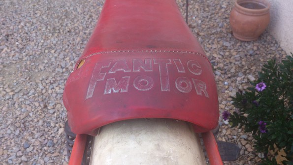

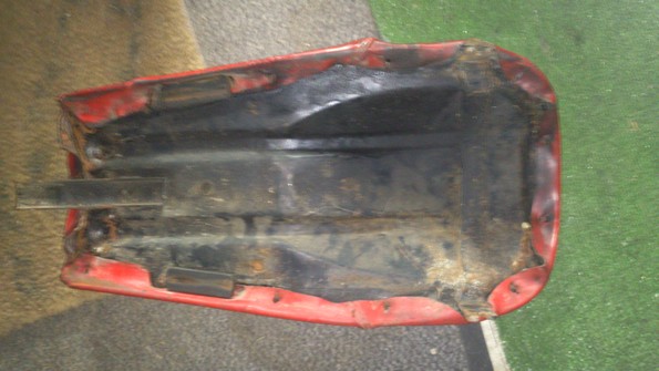

La selle a t'elle le fond en alu comme les RC ? cool
Un petit essai d'époque .( qui me faisait rêvé qu'en je n'avais qu'une mob )

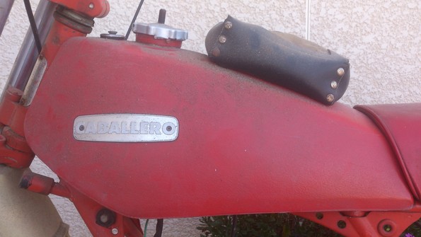

Ah merci à toi, j'ai posté les photos plus bas du moteur, sinon voici la photo du fond de selle, ce n'est pas de l'alu je pense.

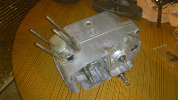

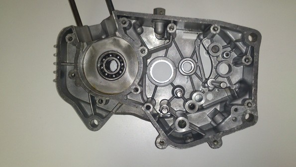

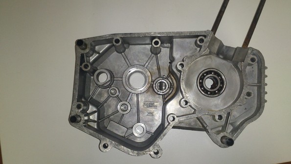

Nettoyage moteur :

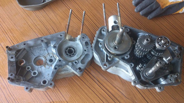

Démontage moteur :

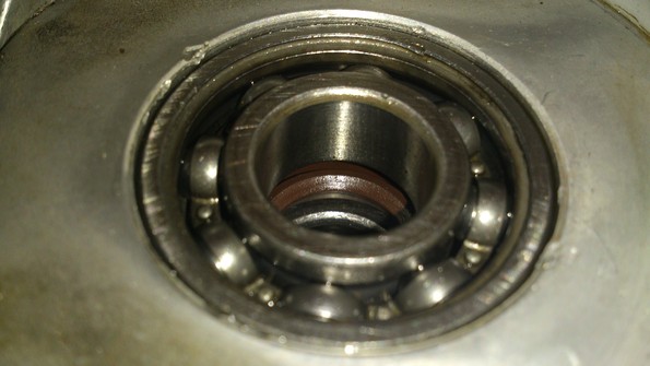

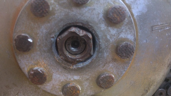

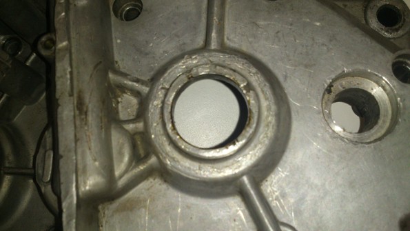

Le moteur a déjà été démonté je pense, la douille à aiguille et un des logements de roulements ont pris des impacts. l’écrou de l'allumage a aussi été endommagé et l'ecrou du pignon de vilo a été retaillé.

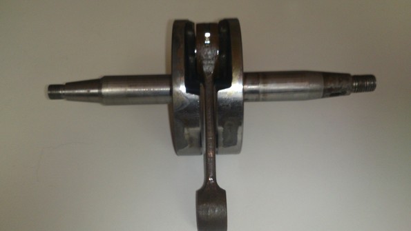

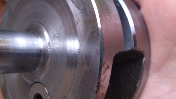

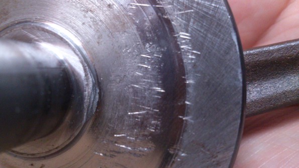

Le vilebrequin : (avec les dégâts occasionnés par le segment)
Il faudra surement que je le contrôle mais je n'ai pas les outils pour, je pense le faire dans mon lycée.

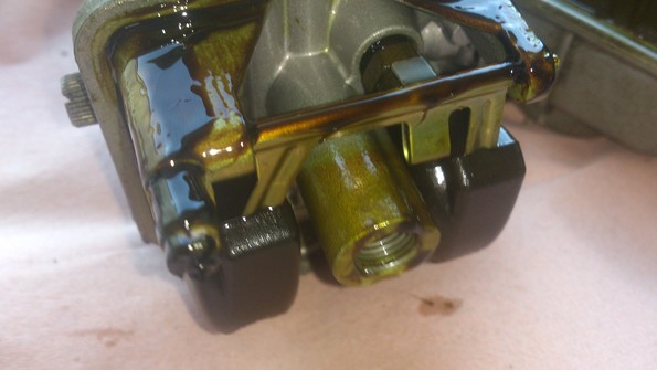

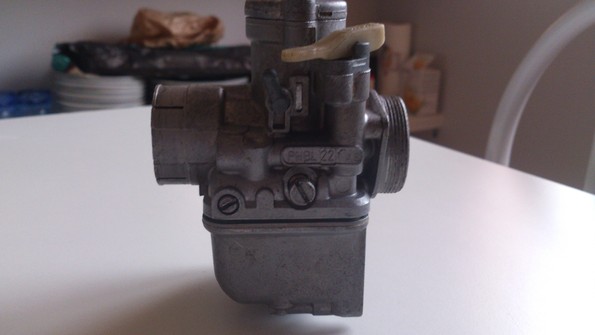

Le carburateur nettoyé : (il faudra quand même lui faire faire un bain au ultrasons)

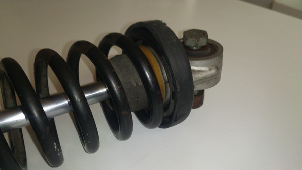

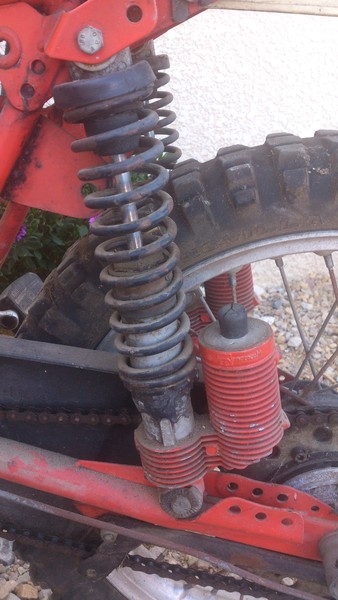

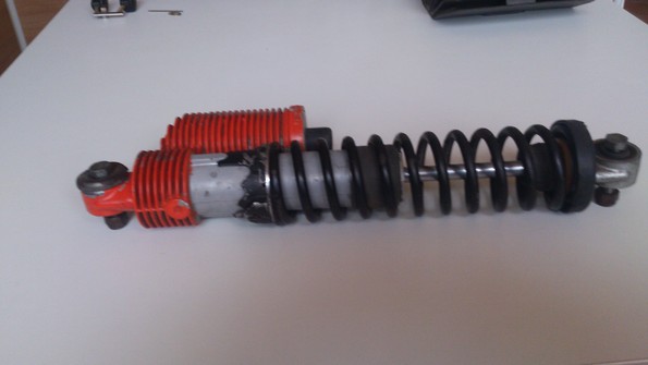

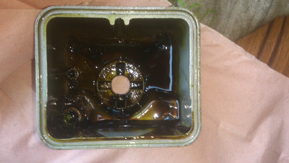

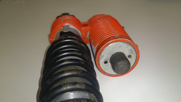

L'amortisseur nettoyé :

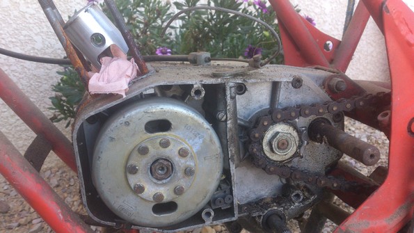

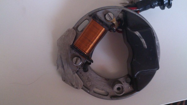

Le stator qui a pris un coup :

Belle petite bécane et pas courante dans ce millésime . Elle avais presque tout des modèles de compette . la partie cycle , fallait juste ce pencher sur le moulin et l’échappement pour en faire une arme . ( ce qui a été fait on dirait ) :)

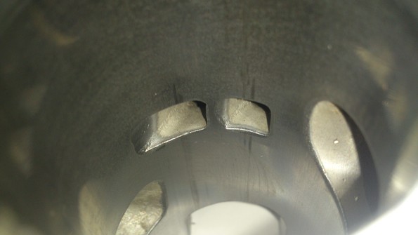

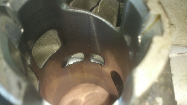

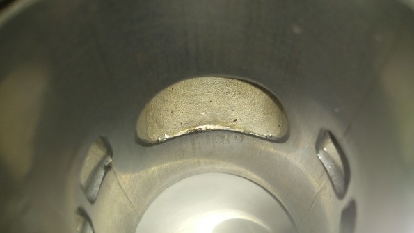

Pour ton cylindre, on dirait qu'il manque de la matière, donc à refaire.

Bonjour, elle ressemble très fort a ce modèle hormis la couleur du cadre et le garde boue arrière .....
chouette bécanne, combien en ont rêvé ;)

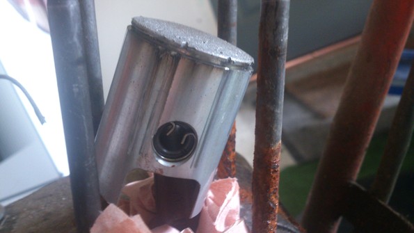

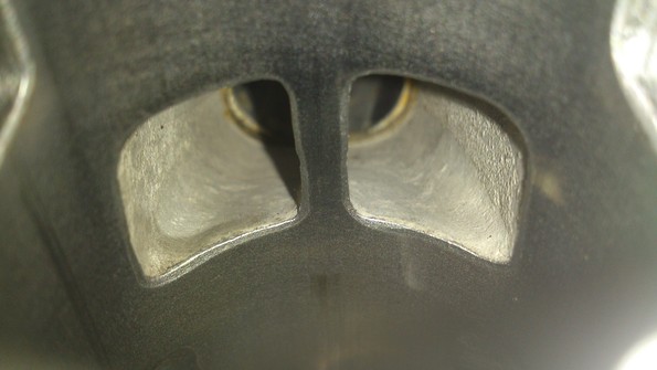

Bien évidemment le piston sera remplacer ! C'est surtout les lumières qui m'embête !

perso vu comme ton piston est bouffé tu ferai mieux de le remplacé.

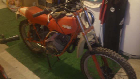

J'attaque la restauration d'une Fantic motor TX190 qui a passé une vingtaine d'année dans un garage sans bouger. :(
A son arrivé :
Donc après avoir fait le tour rapidement dessus, il manque : Silencieux, manchon de boîte à air, boîte à air (celle qui est dessus tombe en morceaux), cache phare arrière, garde boue avant (l'autre est mort), phare avant, le carénage au niveau du phare (je sais pas comment ça s'appelle :P), les carénages sur les côtés et je pense que c'est tout. Si vous avez ceci dites le moi, ça m’intéresse énormément :D.

Un joli serrage : (selon vous, rattrapable les lumières ? Il n'y a que cela, le reste de la chemise est niquel)

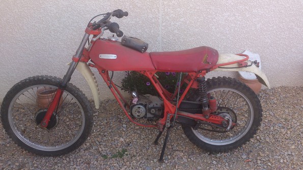

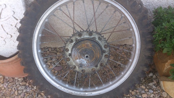

Quelques photos de la partie cycle :
Donc voilà, la moto à été pas mal bidouillé et je pense même repeinte car en nettoyant les amortos j'ai pu constater que la peinture rouge laisser paraître du gris. Je posterai plus tard des photos du démontage moteur avec quelques surprises et le nettoyage de l'ensemble.
