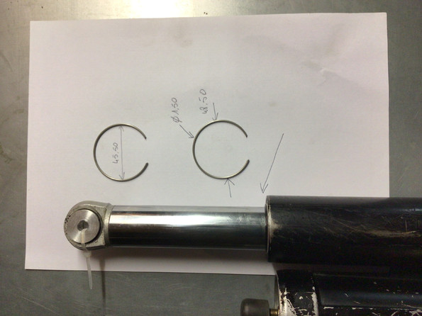

je viens d'en démonter un,pour sortir les circlips on tranpire un peu
pour le reste la méthode de jpc est parfaite
