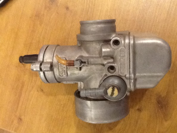

Quelle différence entre un carburateur PHBE 34 PS et US
birdy459
Messages : 2849
Localisation : tilff belgique
Message par birdy459 »
c'est du 6 volts , en motoplat le 12 volts =-+ 1988

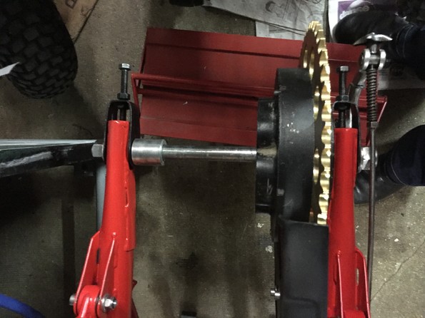

Voila une photo du montage de la mienne: l'axe est bien en une seule partie:

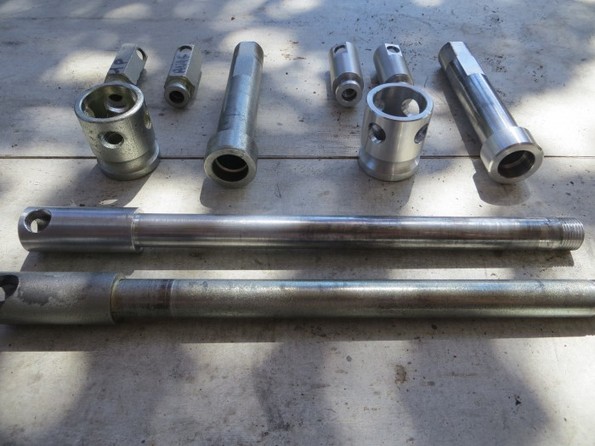

Oui oui j'avais toutes les pieces mais ils étaient soudées et j'ai découpé malheureusement .
j'ai une partie cycle d'une cross complète et j'ai essayé de monter la roue complète cross avec l'axe d'origine cross et identique pas aligné.

voila pour l axe et l autre plus petit ou le grand rentre dedans:
