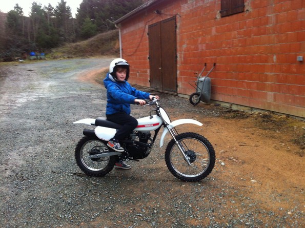

hahaha superbeRIDESHOP a écrit :[img_citation]http://www.srcf.fr/forum/img_forum/2013 ... ge-130.jpg[/img_citation]
ce gosse a un gentil papa

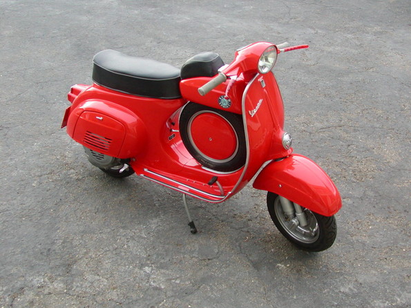

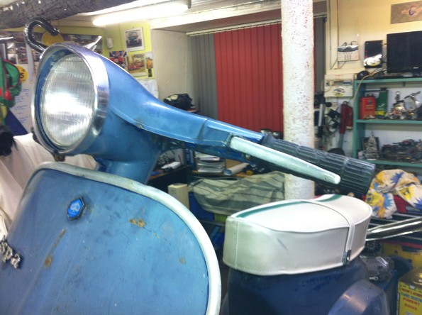

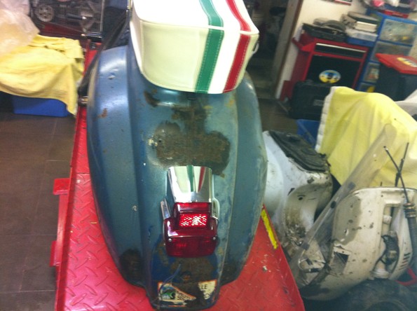

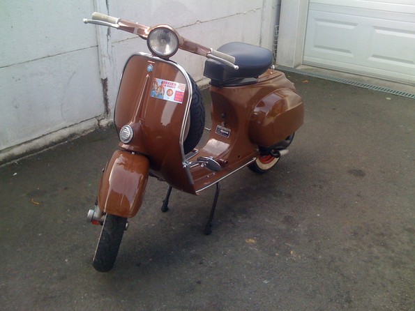

Superbe de cette couleur et c'est exactement la même que la mienne avec d'origine les pedales( modèle uniquement pour la France) :clin:O Dédé a écrit :Ou ça :gérard DELON a écrit :ben vla que je commence a merder
je me met a la VESPA :clin:
VESPA 50 1965
[img_citation]http://www.srcf.fr/forum/img_forum/2013/12/IMG-1640.JPG[/img_citation]
[img_citation]http://www.srcf.fr/forum/img_forum/2013/12/IMG-1639.JPG[/img_citation]

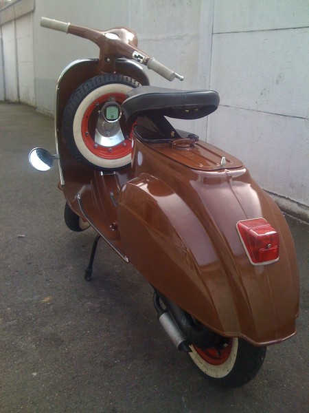

Au final ca devrait donner ça![]()
[img_citation]http://www.srcf.fr/forum/img_forum/2013 ... -90ss.jpeg[/img_citation]
[img_citation]http://www.srcf.fr/forum/img_forum/2013 ... -001-7.jpg[/img_citation]
[img_citation]http://www.srcf.fr/forum/img_forum/2013 ... -011-2.jpg[/img_citation]

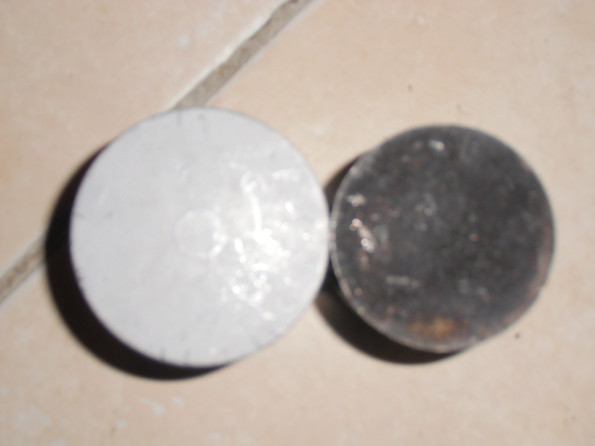

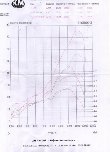

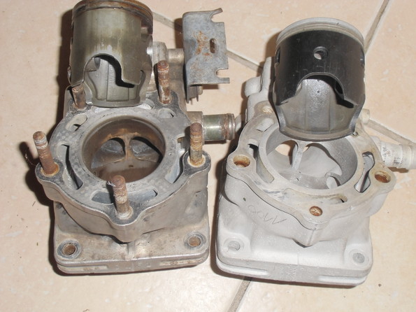

grand malade :mickjmb a écrit :dans les grandes lignes....
piston de motoneige 750 4 cylindres yam , diam 63 a lieu de 56 = 316 cc
ajustement culasse , valves , lumieres cylindre , ...
cale de 1 mm en embase , ( car piston yam à 1 mm de plus de l axe à la calotte)
vilo modifié , calage latéral des bielles coté masses de vilo. et manetons soudés aux masses + équilibrage.
carbus ré alésés , 35.5 ( le max ) , clapets carbonne...
etc etc....
entre 10 et 15 bourrins de mieux.![]()
truc de ouff c'est bon :bise: :hehe: :hehe:
