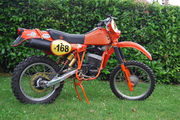

Messages : 4048
comar a écrit :Je crois que tous les avis sont ok, j'ai bien racheté une 280 tf3 préparée course par Delavaud et modifié d'origine avec une fourche 35 mm droite.
Demande des pilotes dixit le concess. de l'époque.
[img_citation]http://www.srcf.fr/forum/img_forum/2014 ... 26-2-1.jpg[/img_citation]
Pas belle, la plaque phare, de la fourche à axe déporté. :mick
