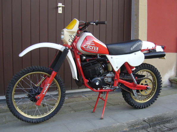

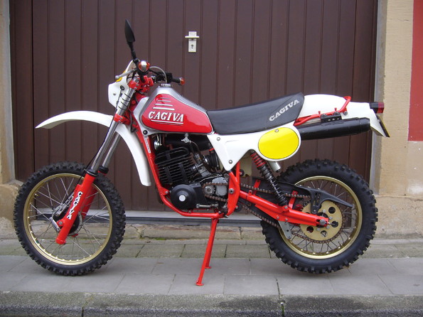

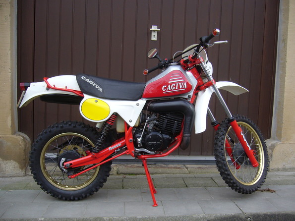

Comme Birdy vient de le dire, c'est un moteur standard RX, avec le Dellorto 36 et son pot adapté. Ce moteur était monté sur mon autre RX de '80, donc petite erreur de Birdy sur les années. Voici une photo après l'échange des moteurs:

Thierry, ce sont les Corte Cosso d'origine, donc la hauteur exacte.
- Messages : 2849
Thierry, non c'est le moteur enduro avant 1980 , cylindre 5 transferts carburateur 36 mm petit pot de détende , , après 1980 il sont couleur alu et 7 transferts carburateur 38 mm gros pot de détende
il en existe encore plusieurs type mais ceux la sont les standard
Modifié en dernier par birdy459 le 04 mars 2015 18:02, modifié 1 fois.

Chacun ses goûts, c'est un moteur de trail ? Très joli, pas trop haute derrière ?

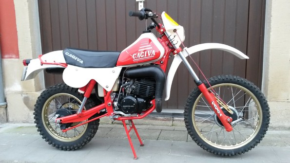

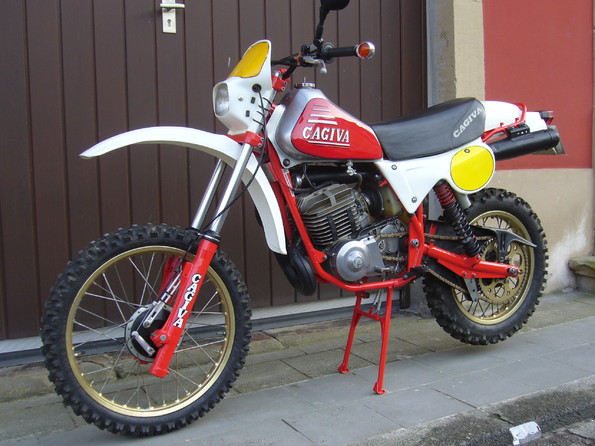

Bonjour, j'ai pour l'instant trop peu roulé avec, quelques petites sorties sur route et chemins pour mettre au point les réglages. Cette moto sera plutôt destinée pour faire quelques ballades sur des chemins, pas pour un usage piste (y-en-a pas au Luxembourg d'ailleurs).
Le moteur est assez pointu, c'est normal puisque c'est une version avec le kit corsa qui donne une caractéristique plutôt 'cross' au moteur. Au niveau maniabilité, la Cagiva donne l'impression d'être 'barraquée' ( comparée à ma SWM RS GS), la position assez haute y est pour quelque chose je pense.
Voici une photo récente avec les Corte Cosso:

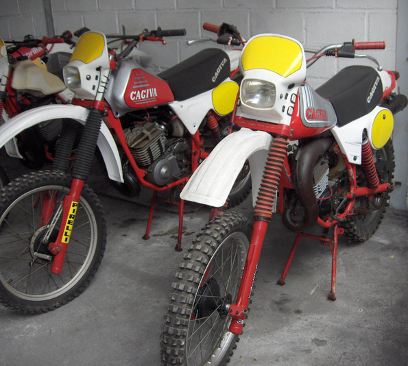

Je suis en train de mettre au point une deuxième RX 250, celle-ci est dans son état d'origine entièrement conservée. C'est la version antérieure avec le moteur à caractère moins aggressif, déjà rien qu'au niveau sonore, c'est une grande différence. J'ai déjà fait quelques petites sorties, cela donnera un comparatif intéressant. La voici:
