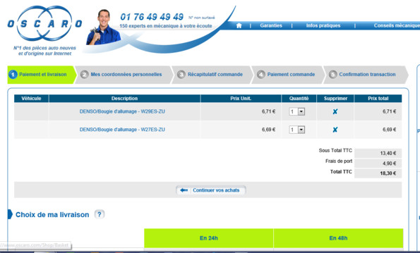

kikiveux de la denso platine a moins de 7 euros ??
W27 et 29ES ZU c'est l'equivalent des NGK B9 et 10 EGV

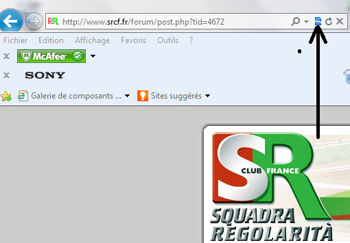

oui, sur les anciennes versions , xp.... , sur windows 7 c est la , il faut juste cliquer dessus
l icone est gris et il devient bleu
Modifié en dernier par birdy459 le 27 févr. 2013 20:03, modifié 1 fois.
J'ai eu le même problème avec mon ordi neuf ;/ je l'ai résolu mais je ne sais plus comment :rolleyes: de mémoire c'est une histoire de paramètre !!!
C'est autour de l'icone "page" que ça se passe ,normalement elle doit être comme ça :

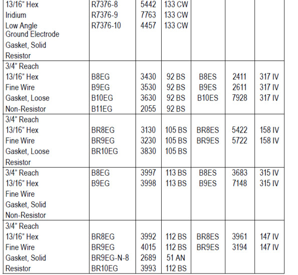

non pour ta moto pas de soucis , regarde bien le tableau , aucune rx, mxr, a cause de leur allumage a diode internes a la bobine ne supportant pas les nouvelles bougies
Image mais comme tu l as fait bien verifier si ca peux aller sur ta moto
mais bien sur les ssx, etc et meme sur la mx (harley ) parceque la c est un allumage dansi
donc ceux qui ont un allumage motoplat bobine(fil ht rouge) peut importe la marque faire super gaffe

jeremy , faire gaffe certaines bougies ne conviennent absolument pas avec les anciens allumage ,
chez ngk en bougies racing ca commence par EG ,EV,EGV
il y a y les memes en nouveau model evec lke R en plus B....REGV (exemple)
LE R est pas pour racing, mais pour resistance ca sur un vieux allumage est c est la cata
c est encore plus difficile dans d autre marques de s y retrouver
c est pourquoi sur le livre technique d origine il est preconiser souvent 2 marques et il est vivement conseiller de mettre ce qui est ecris dedans sous peine d emdomager l allumage ou le moteur
maintenant tout evolue , mais si tu mets autre chose soit sur que c est compatible avec ton allumage Image

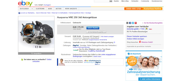

Non état pourri, mais intérieur ok. J'attends les frais de port.
Il y a un moteur complet en angleterre, 330 €, ça vaut combien pour toi ? Ca règlerai aussi mon problème d'allumage.
birdy459
Messages : 2849
Localisation : tilff belgique
Message par birdy459 »
non 360 , de 91
prend direct a 40 $ c est donner si en tbe voir le prix du port
