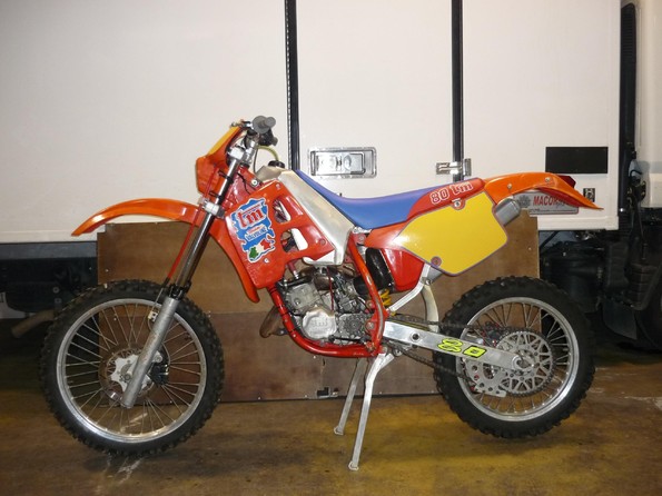

vu de loin on dirait un mix de tm91 et tm93.
boitier de filtre à air repeint en rouge ?
bavette derrière le filtre blanche : plutôt 93.
sur les 91/92 c'est un boitier rouge rigide, pas de soufflet en caoutchouc noir.
silencieux arrière de 93 vu de loin aussi.
vu la fixation en bas du détente on dirait bien aussi un cadre de 93 et vu le carbu, idem, sur une 91 c'est plutôt un dell orto.
l'avant semble 91/92 avec tés taillées dans la masse et fourche de 41.7.
dans quel sens est la boite à clapets ?
pour moi c'est un peu un mélange de deux années mais çà n'enlève rien aux qualités de cette machine le moteur 93 est beaucoup plus coupleux et le boitier de filtre à air 91 à la facheuse habitude de se décomposer avec le temps.
j'ai une 91 et une 93 c'est pourquoi je me permet ces 2 ou 3 remarques.
