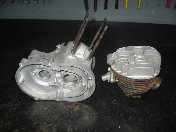

Voici le début du démontage du moteur, bonne surprise l'int est nickel et l'ext doit être propre car il a été peint sur la crasse :lol:

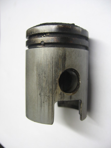

Mon cylindre fait Ø38 et le piston est bombé.
Oliv'

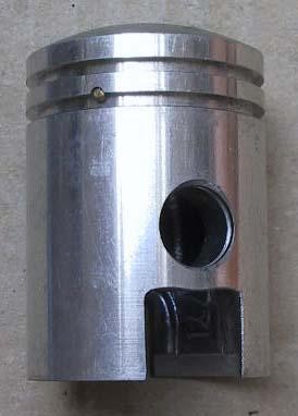

je pense que ca etre ca : http://www.lesolex.com/catalogue_detail ... ce_id=6017
Ca devrait le faire, fais attention à la position des ergots.
Le problème avec ces moteurs, c'est qu'il y a eu tellement de montage et de cylindres différents.... mais en 38, doit pas y en avoir 50....

pour les ergots, je pense que ca vas être bon.
mon piston:
le piston morini de solex:
voila!!!
