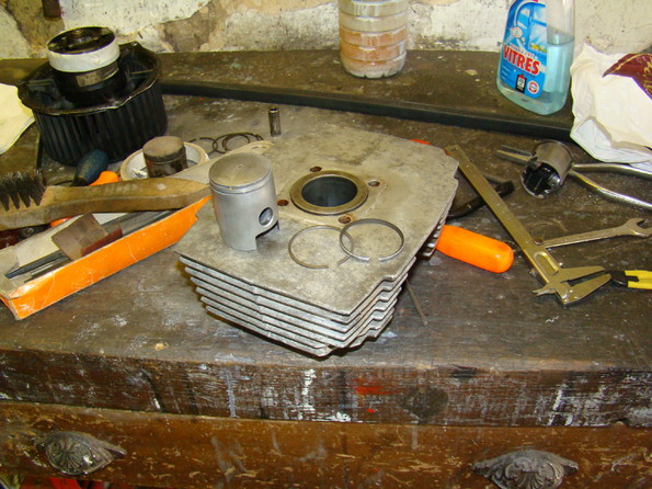

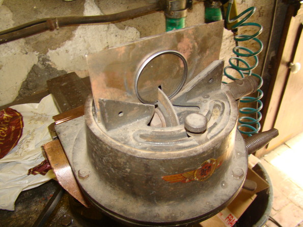

Aujourd'hui je me suis occupé d'un bruit moteur qui était relativement important celui des segments qui était énormément usés. :quoi:
J'aurais du m'en occupé quand le moulin était sur l'établi mais j'avais la fléme de les changés de plus je me serait jamais cru capable de mètre c'est petit segment a la cote mais enfaite il y avais rien de compliqué :rolleyes:
donc n'ayant pas de segment a la bonne taille j'ai était récupéré un segment en L d'un piston de derby et acheté un jeu de segment de booster spirit pour le segment inférieur pui s j'ai fait le jeu a la coupe.

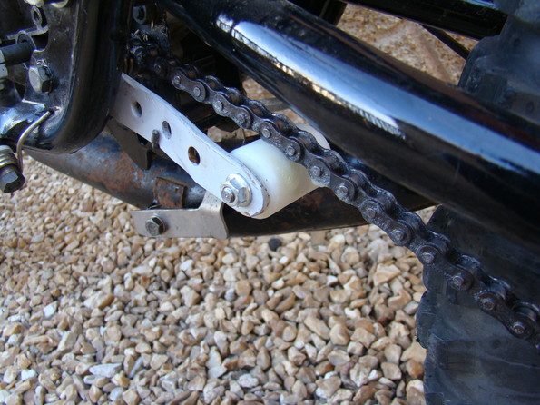

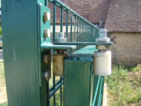

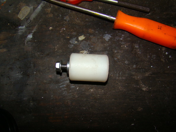

moi elle me plait bien ta solution "débrouile" j'avais utilisé cette solution quand je ne savais pas où trouver une roulettelabiel 28 a écrit :Salut a tous me revoilà après une bonne année d'absence.

Depuis j'ai confectionner un échappement avec des morceaux de pot qui ne me servais plus, j'ai monté le phare et le feu ainsi que fabriqué le faisceau électrique; j'ai aussi retrouver dans mon bazars le tendeur de chaine élas la roulette était morte :rolleyes: mais en regardent des montage a droite a gauche j'ai eu une petite idée :hehe:.

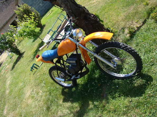

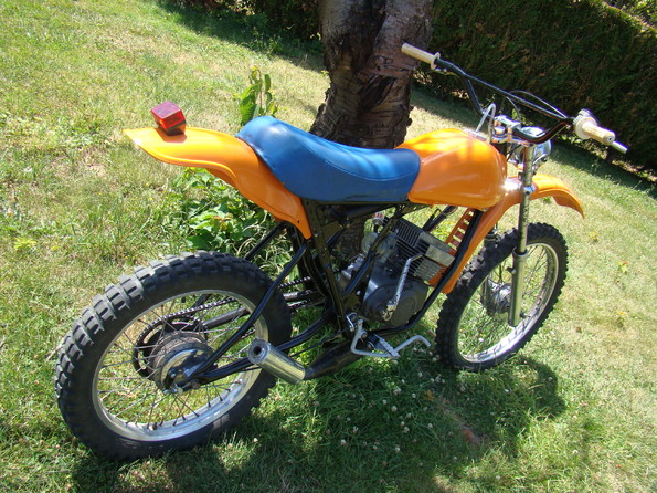

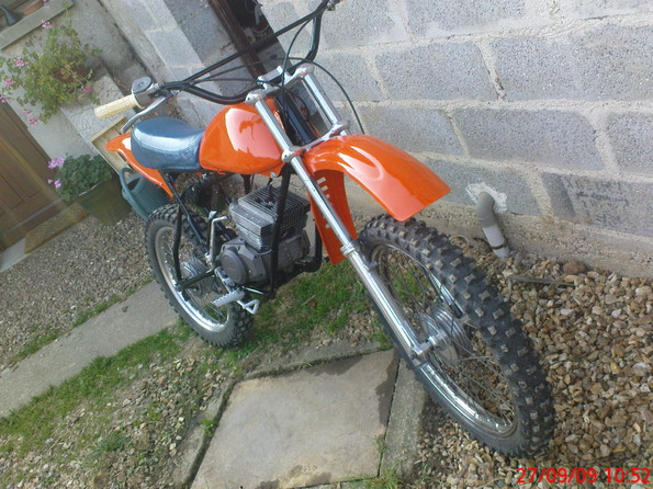

J'avais un peu laissais de coté mes restaurations pour me consacré plus a mes études :rolleyes:.
Maintenant le BAC en poche je me remets tranquillement dans mes petites restauration.
La Testi a pas mal avancé reste plus que quelque bricole a rectifier.
Pour le moment ça aller de fonctionner
mais reste a voire avec le temps :rolleyes:.

C'est mieux en rouge/orangé et ça brille!
Tu as trouvé tes caches latéraux?
