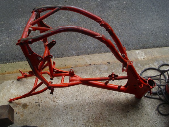

Aprilia 125 RX 82
Poids du cadre,correct !!
Par contre les radiateurs en fonte,sa fait mal :/
J'aimerais bien trouvé des alu !!
Dépouillage et remise en forme après 2 saisons de dur labeur :)

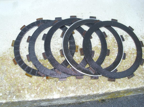

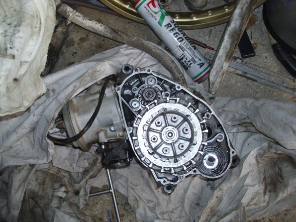

TXP 51 a écrit :Après le dernier cross fait avec l'Aprilia une remise en forme et en tenue enduro s'impose!!
Changement de piston,nickel ,a peine usé !!
Vidange moteur et par curiosité ouverture du carter,j'avais déjà semer l'écrou en bout de vilo,mais il n'a pas bouger!!
Par contre un disque garni est en morceau mais toujours dans la cloche !!
Ils sont au dessus de la valeur limite!!
Maintenant faut que je trouve un disque !!!

Mais sa doit dater d'un certain temps vue comment les morceaux sont marqués !!
Là, t'as eu chaud :hein:

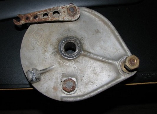

super , te voila servi mais ca na pas de freins pas une katoche !!! :lol:

Oui Christian,c'est pour que je puisse rouler au trophée de Champagne ancienne !!!
Et comme les kawa ont des disques depuis 81 ,faut bidouiller !!!
