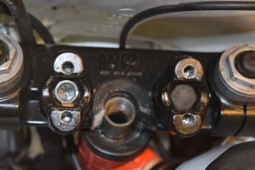

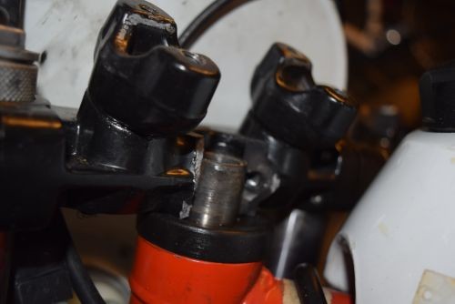

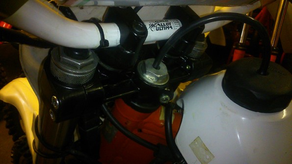

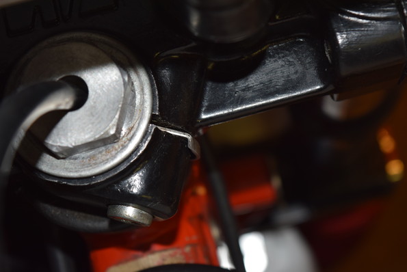

Voilà des photos de la piece seule, puis montée!
- Messages : 4378
Quand on peut rendre service :clin:THIERRY a écrit :Avant:
[img_citation]http://www.srcf.fr/forum/img_forum/2015 ... 3392-1.jpg[/img_citation]
[img_citation]http://www.srcf.fr/forum/img_forum/2015 ... 3392-2.jpg[/img_citation]
Après:
[img_citation]http://www.srcf.fr/forum/img_forum/2015 ... C-0097.JPG[/img_citation]
[img_citation]http://www.srcf.fr/forum/img_forum/2015 ... 0098-1.JPG[/img_citation]
Merci Gédéon!! :bise:

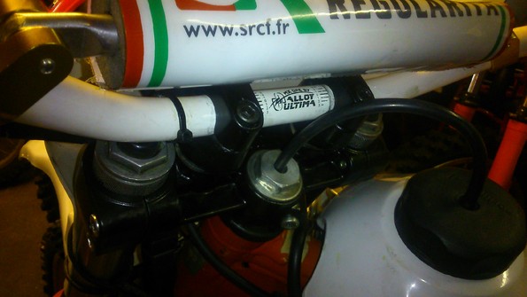

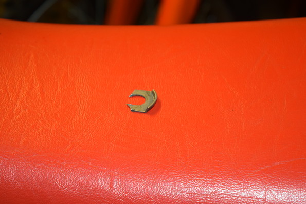

Bonjour Thierry, peux-tu mettre une photo de cette fameuse pièce?THIERRY a écrit :Oui Lionel de la daube Italienne, tout ce qu'on aime hein? :hehe:
Marzo 42mm, belle fourche, mais il existe sur le té supérieur au niveau du serrage de la colonne, une pièce intercalaire d'origine pour ne pas trop serrer et éviter cela, je ne l'avais pas...
Sur la pièce envoyée par Gédéon elle y était, c'est la première fois que je vois ça sur un té de fourche.

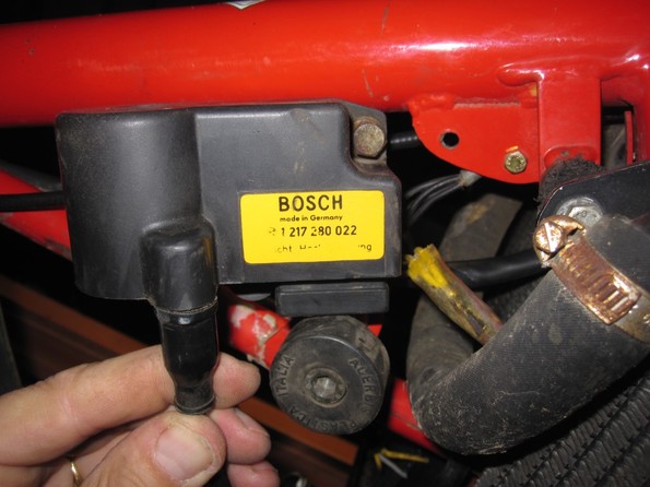

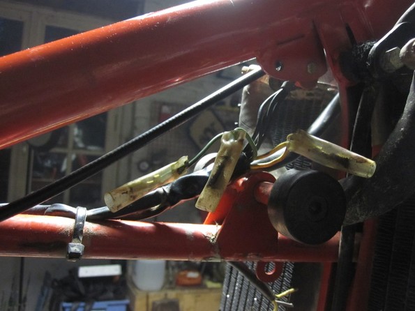

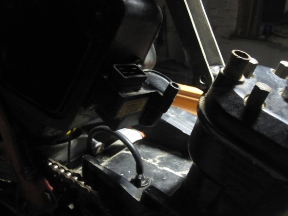

D'origine, je crois que l'allumage était un Motoplat.Le Ves a écrit :Petit casse-tête ..... italien! ;/
Je ne sais pas où se monte la bobine d'allumage sur les APRILIA RX de 1986-87.
Sur ma 250, il a été monté là![]()
, sur la boîte à air !?!?
[img_citation]http://www.srcf.fr/forum/img_forum/2014 ... 4-comp.jpg[/img_citation]
Alors qu'il devrait plutôt se trouver par là, sous le réservoir:
[img_citation]http://www.srcf.fr/forum/img_forum/2014 ... 1-comp.jpg[/img_citation]
[img_citation]http://www.srcf.fr/forum/img_forum/2014 ... 2-comp.jpg[/img_citation]
[img_citation]http://www.srcf.fr/forum/img_forum/2014 ... 3-comp.jpg[/img_citation]
Mais je ne vois pas où précisément.
Si vous avez des photos de la bobine Bosch montée sur une RX125 ou mieux 250 de 86-87, ça m'aiderait.

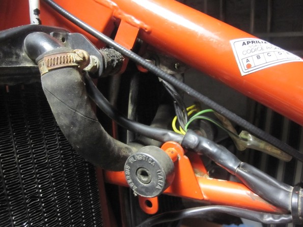

Merci Didier et Thierry,
Il y a effectivement sur ma 250 une patte sous la poutre centrale supérieure avec deux trous de petit diam. côte à coté qui pourrait accueillir une bobine Motoplat.
Il semble que c'est aussi un Motoplat sur la 125 de Thierry, mais montée sous une "sous-poutre", là ou viendrait le klaxon de ma 250.
Je ne sais pas où est la klaxon sur la 125.
Affaire à suivre....

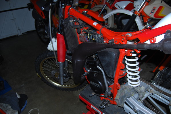

La mienne avant le montage du KENNEDY Yves:
