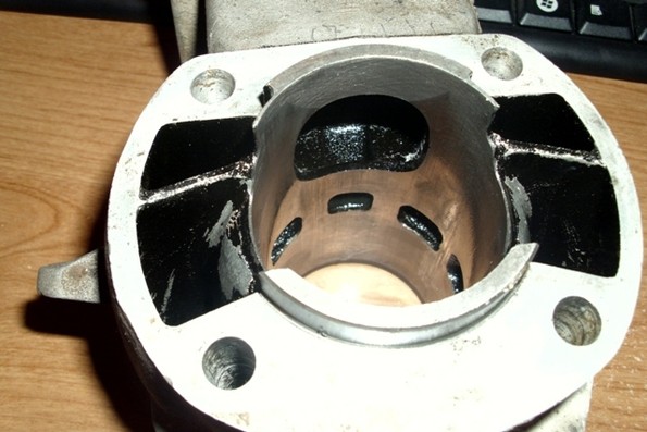

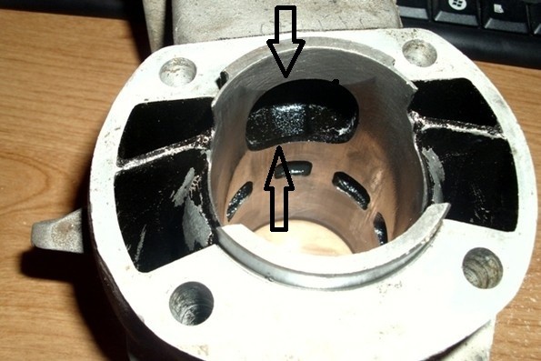

Pour l'ovalisation je n'ai jamais entendu parlé !!
Pour les arrêtes,on ne voit pas sur la photo mais elles sont bien chanfreinées !!
Et pour la partie grise c'est de l'ébavurage d'origine,et pour la peinture(yam d'origine) c'est justement pour rendre les surfaces plus lisse vue que le moulage est rugueux !!

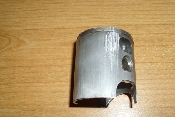

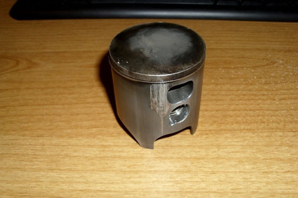

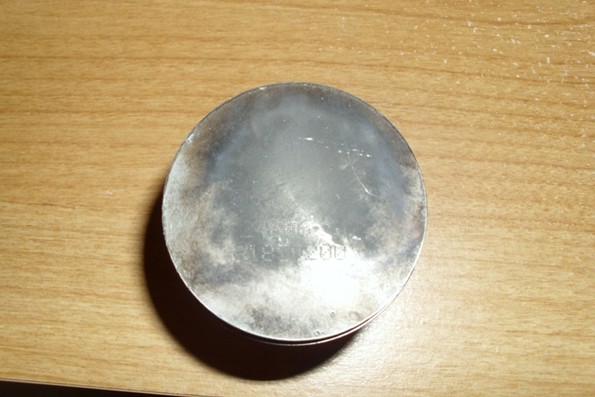

Suite a un serrage je me demande quel en est la cause!!!
Au démontage le moteur était encore gras,pas usé,rien n'a était avalé!!!
Il a peut être 10hs et a bloqué a l'accélération sur des passages de vitesses a la volées jusqu'a la 4em!!
Sa a bloqué sur 2 points a l'opposé l'un de l'autre !!
A votre avis?
A votre avis?
