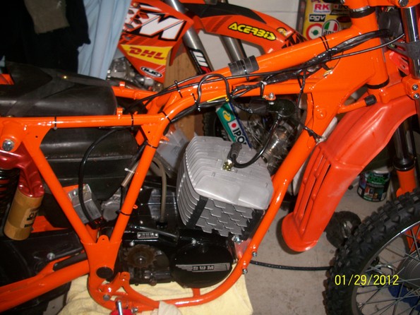

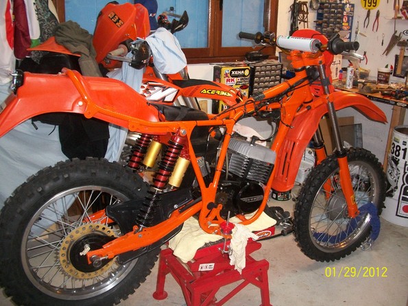

voila l'electicité c'est fait les cables aussi (le cable de gaz est bien huilé :hehe:
je ne me rappel plus si le silencieux était fixé avec des silenBloc?
je pense la faire craquer le week en prochain ;)
he fréro j'ai ton garde boue av
c'est coule pour ta moto
voila quelques photos
la selle c'est maison plus fine a l'arriere pour s'allonger dans les ligne droite a fond :o :o :o
grosse fuite huile au niveau de l'axe de kick et du selecteur
il y a un joint torique j'ai remis le kick et le selecteur et ca n'a plus l'air de fuire
c'est normal!

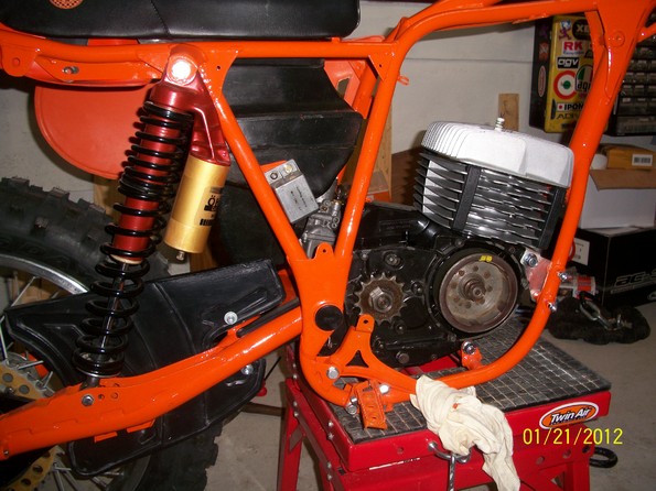

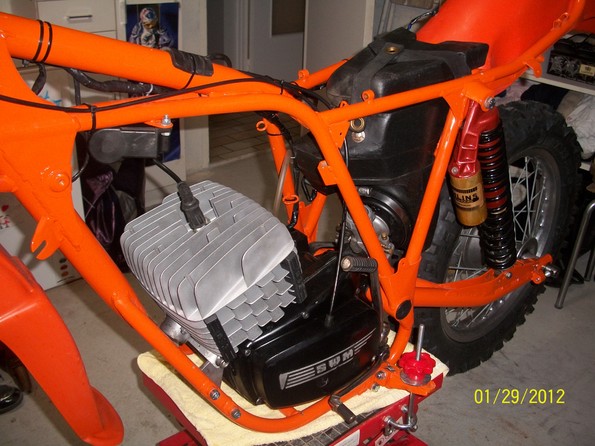

voila le moteur est dans la cadre :)
éléctricité cable reservoir ess et ca pète (enfin j'éspère) :hehe:
quelque réglage et c'est pret pour la sortie srcf :)

Message par bichon »
c'est le cylindre d'origine thierry pas nikasil en 125 (enfin je crois si ca fait comme le 175 ktm qui est en fait une 240 :hehe:)
on verra bien lorsqu'il va craquer si ca pousse ou pas :lol:
Messages : 27376
Joli moteur, c'est quel cylindre?
Autrement, c'est vrai, les carbus sur les SWM c'est galère! pour autant le remontage du moteur est facile.

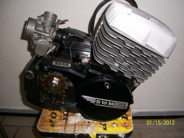

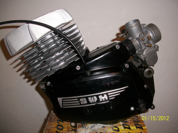

voila le moteur j'éspere qu'il va rentrer dans le cadre !!! ca c'est pour fréro
le carbu a l'air galère a démonté quand le moteur sera monté!
faut t'il démonter la boite a air pour demonter le carbu :(
car pour démonter la boite a air il faut démonter le carbu :mad:
il y a 2 vis dans la boite air pour la démonter (accé par le carbu!)
je vais faire un montage maison pour démonter la boite a ai facilement :rolleyes:
la suite tres bientot ;/
Messages : 27376
Lea revue technique Bichon pour le carbu!
En terme de transmission, je dois avoir 13X49 sur ma TF3.

bonjour a tous
je suis a la recherche pour cette moto des bon réglage carbu
gicleur ralenti principal cran de l'aiguille et transmission finale (kit chaine)
je m'attaque au moteur :hehe: il faut que ca envoi :D
a suivre...

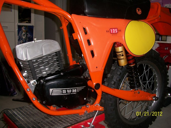

Ca prend forme! Très joli boulot. Quelle transmission ?

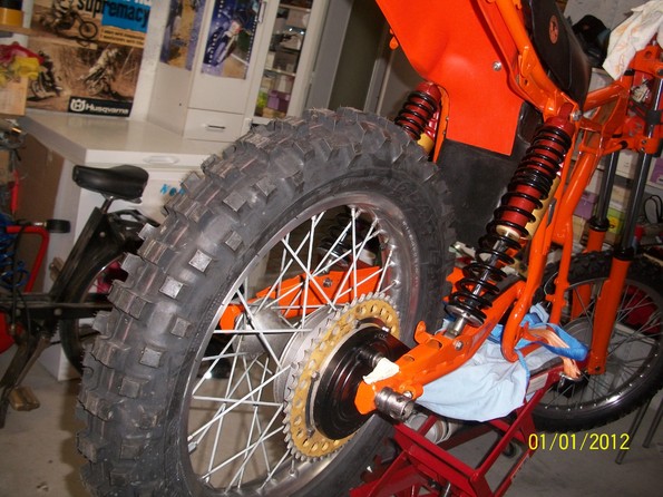

Le spy de kick, c'est du standard sur ma 250 TF1, j'ai une petite entretoise entre le bras et la flasque arrière.

photo de la roue ar

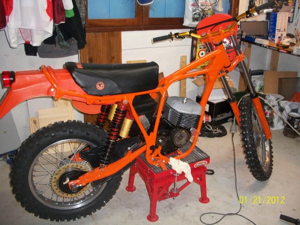

ca avance doucement mais surement ;)
il faut faire durer le plaisir :lol:
garde boue ar roue et selle recoupé +housse neuve
je vai m'attaquer au moteur
quelqu'un aurai un tuyau pour trouver le spy de kick facilement
pour le montage de la roue ar est ce normal pa petite entretoise entre la flasque et le bras oscillant!
