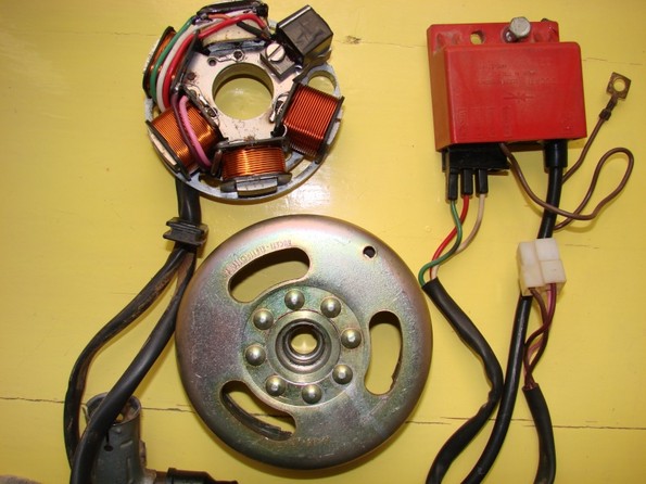

poireauvert a écrit :[img_citation]http://www.srcf.fr/forum/img_forum/2011 ... 210-1-.jpg[/img_citation]
Cet allumage ressemble à celui d'un Minarelli AM6, enfin quelque chose de récent, rien à voir avec le Dansi qui majoritairement je crois équipé le 125 Trial...
De plus, le TX250 ne possédait ni batterie, et donc ni clignotants, ou tableau de bord avec voyants divers pouvant nécessiter une batterie.
J'en conclu que cet allumage n'est pas celui "d'origine" ;/
Enfin, je t'ai trouvé çà :
http://www.scooterlambretta.org/lambret ... on-69.html

salut , c'est marrant je suis en train de finir de remonter un 125 tx 250 comme le tien mais pas tout à fait le même allumage . ( d'ailleurs je suis en panne car je suis pas un pro de l'éléctricité) j'ai un fouilli de fil pour l'éclairage mais je m'en fout un peu je le remonte sans !
petite plaque devant et voyage en fourgon !!
par contre au niveau des couleurs je regarde ce soir ce qui sort de l'allumage ....
j'ai une bobine à trois plots et c'est ç'a qui me pose prob .

je n'ai pas de photo plus précise, c'est un allumage qui est monté sur un 125 fantic trial tx 250 de 1979.
Je n'ai rien de plus, pas de faisceau, pas de batterie, pas de regulateur.
il fonctionne trés bien pour le moteur, mais je voudrais avoir de l'eclairage, sans batterie ni regulateur si possible.
la sortie eclairage semble etre le faisceau à trois fils violet, rose et marron
par contre pour la coupure allumage, je branche ou?
merci
Aller, je veux bien essayer le repérage. ;/
Il faudrait des photos plus précises du stator et faisceau.
Origine de l'allumage, apparemment 2 puissances pour éclairage et accessoire ou batterie si présente (régulateur ?)
Les marrons sont surement les communs masse.

bonjour a tous,
je possede un allumage ducati 6 fils avec capteur, 2 faisceaux de fils, le premier avec un vert un rouge et un blanc à la bobine HT
un second faisceau avec un marron un rose et un violet ?
quelqu'un a t-il le schéma de montage de cet allumage ?
