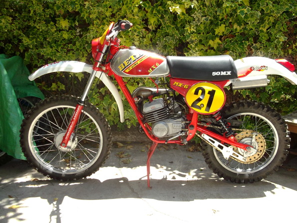

:) ca a pas trainé le montage et ca le fais bien ; je trouve la ligne de la moto est bonne.
Pas affaiser sur l arriere comme elles sont un peu d origine. :P :cool:
elle a tout d'une grande :cool:
super de te revoir au taff ma poule :bise: :bise:

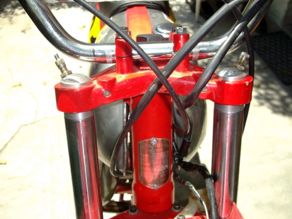

pour etre de niveau avec l'arriere rehausse de fourche ( merci jc :clin:)
est ça tiens sur la bequille bien foutu les beta ;) :hehe:ImageImage
