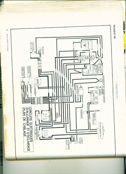

Super pour le schema electrique, le poteur à parlé, mais pas mal de bruit de roulement, donc ouverture et remplacement des pieces d'usures.

super les gars merci beaucoup :D :D :D
Noir bobine
Blanc Transfo
Vert redresseur ;)
Pour les couleurs c'est les mémes,il faut que je retrouve la bobine ht et le faiceau pour voir :rolleyes:

super, mais mon allumage est à vis platinés,
dites moi déja combien vous avez de fils qui sortent de l'allumage, moi j'en est 3, un noir, un blanc, un vert.
Ou se conectent-ils?
la moto a ete un peut bidouiller et je voudrais dejà controler l'etat de l'allumage
merci

salut,
Je suis à la recherche d'un shéma électrique pour un 80 peugeot TXE, si parmis vous quelqu'un avait ça, ou me dire ou se raccorde les trois fils sortant de l'allumage
merci
