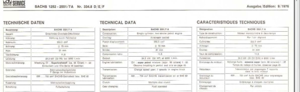

Messages : 2831
Localisation : france
Message par Julien »
Les "350" hercules étaient des 255 cc avec un piston de 73 de diamètre
Comme l'atteste cet extrait de manuel d'atelier Hercules , qui est accessible dans la doc SRCF ..
Ne me demande pas le lien je ne saurais pas comment faire
