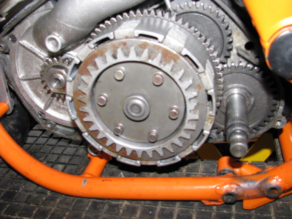

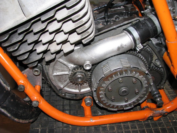

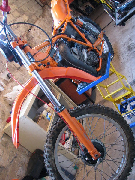

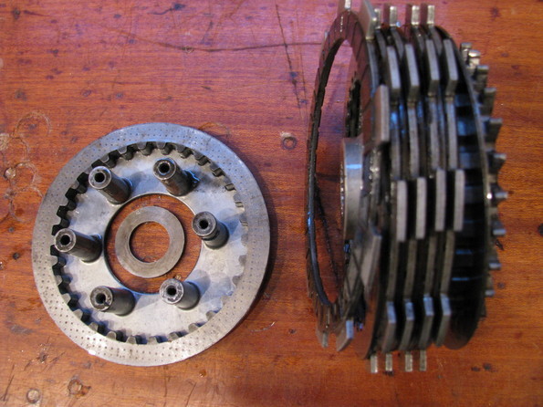

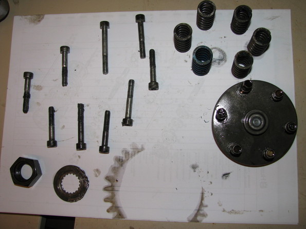

Bonsoir,
merci pour les infos.J'ai reçu de chez BMZ,par mail,le schéma de l'embrayage,en attendant le facteur avec la RMT.
Quelques photos en cours de montage.
