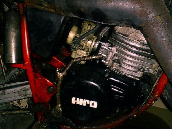

pas de sousi je referai des photo de meilleur qualité quelqu'un a un haut moteur pour cette moto je compte pas tous refaire et me lancer dans un travail de refabrication des plastique etc mais bon pour redonner une jeunesse a se moteur quelqu'un a une idée du prix ?si je refait tous les joint les spy les roulement et un haut moteur ? ou peut être juste piston segment

Didier a raison, avec d'autres photos on verrat mieux. A voir celle que tu as posté, il s'agirait d'une version 125 RX ou MX 1982 à moteur liquide HIRO. Pour autant, ton moteur n'est pas le bon. Je m'explique, sur cette version il y avait un haut moteur " course longue " très rare à trouver , comme celui de la 125 MX de JY OLIGO:http://www.srcf.fr/forum/t185-APRILIA-1 ... OLIGO.html
Cette version 1982 dite " à parois lisses" ( pas d'ailettes sur le cylindre ou la culasse) est rare. Le haut moteur de ta moto est celui d'un modèle 1981 liquide + ailettes, moins rare et surtout ce n'est pas celui d'origine.
Pour ce qui est des autres pièces et plastiques notamment, ce n'est pas facile à trouver car je ne connais pas de refabrication à ce jour. Peut être est il possible de lancer une série en fibre.
Moralité, si tu veux la restaurer " Nickel", il te faudra trouver un autre haut moteur et refaire fabriquer les plastiques. Si tu veux la faire simplement tourner ce sera beaucoup plus simple.

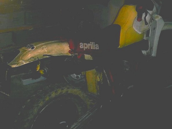

Eh bien c'est un 125 RX année 82 / 83,le modèle est plutot rare puisque équipé du Hiro liquide assez peu monté sur cette moto parce que rapidement remplacé par un Rotax "type 127".casal31 a écrit :moto exeptionnel on peut réver j'aimerais bienen tous qu'a mais je pense que je me trompe se doit être un 125 enfin je vais peut être avoir des précisions j'ai des photos :
http://www.srcf.fr/forum/userimages/PIC00451.JPG
voila la bête je tien a dire sa fait que deux semaine que je l'ai donc bon elle est pas propre et pas en super etat
et voila le moteur donc il a un carbu de 36 en magnésium que je trouve magnifique un peux crade mais bon et après s'est un liquide avec une boite a clapet mais aussi une admission sous la jupe du piston je pourais démonter et vous montrer mais s'est une admission mixte d'après se que j'ai comprit
http://www.srcf.fr/forum/userimages/PIC00449-1.JPG
Alors 125 ,250 ? moteur exceptionnel ? excuser moi aussi pour la qualité des photos , et maintenant a vos claviers

Il se peut très bien que ce soit une moto d'exception ,on peut en apprendre tout les jours !casal31 a écrit :les photo vont arriver mais bon il y a marquer comme je dit il y a marquer 250 et hiro et bon il y a une boite a clapet s'est sur enfin bon une photo parle mieux que les mots

Salut Michel,je pense comme toi,pour moi le 250 RX liquide c'est du Rotax,le problème c'est qu'il n'a pas de clapet ! Les clapets en RX a flotte c'est sur les 125 Hiro et Rotax.Ou alors ??? . Comme tu dit,attendons de voir les photos de notre ami Casal 31 .TGM a écrit :bonjour a ma connaissance il ni a pas de moteur hiro 250 liquide, il y a peut etre quelques proto mais ?
photo!!!!
tgm/michel
