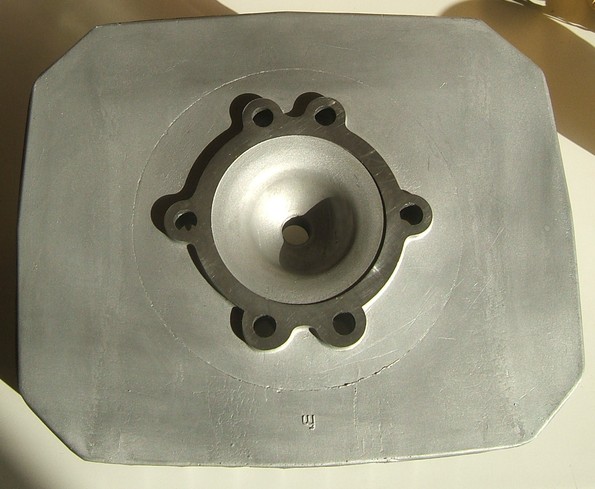

Montage du segment neuf tel quel (faudra pas trop gazer au début :( :(), puis resurfacage de la culasse qui était je pense un peu bancale.
Je remonte cet aprés midi, sans oublier de bien serrer le cylindre :cool:(private joke pour Thierry :clin:), et ......................de la compression retrouvée. :) :) Alleluia. exit donc les mocassins pour démarrer le bestiau, va falloir chausser les boots.
