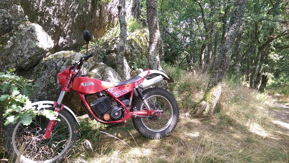

Youpi !!!!! c'est les vacances depuis midi !!!!
Et hop, direct dans les chemins !! Fait un peu chaud... :clin:

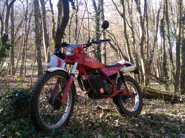

Youpi !!!!! Début de la saison 2016 aujourd'hui !!!!
La saison d'hiver carcérale est de plus en plus courte, à peine deux mois cette année
Sinon, j'ai acheté cette moto en février 2006 !
Put... dix ans déjà !!!! :hein:
En dix ans, je n'ai jamais ouvert le moteur et le carbu !!! Juste fait l'entretien courant et vidangé régulièrement l'huile (et changé l'embrayage une fois), piston, bielle, roulements, spy et tout le toutim ont plus de dix ans.... :quoi:
Mais elle marche toujours aussi bien alors pourquoi se casser la tête hein ?? :clin:
Bon, j'ai pas beaucoup touché le moteur mais le reste, je m'en suis bien occupé quand même.... :clin:

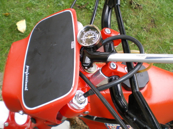

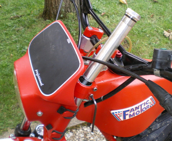

Bon, grand ciel bleu aujourd'hui.... j'ai une fourche à mettre au point moi !!!
Allez, cliquet, douille de 30, clés de 13 et pompe VTT dans le sac, c'est parti !!! YESSS !!! :clin:
Un peu de déco :
Un peu de déco :

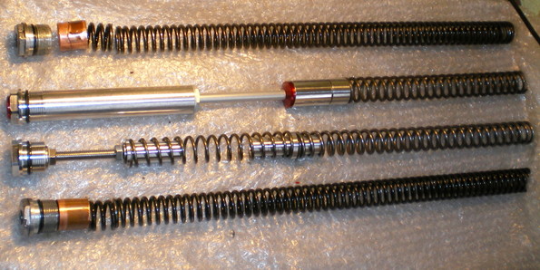

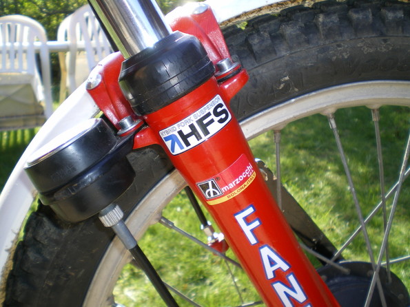

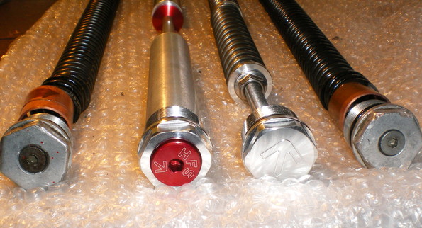

Sur la 240 Pro, la fourche n'est pas terrible surtout sur la première série de 240 comme la mienne.
J'ai donc installé un kit fourche "HFS" composé des éléments suivants qui remplacent les anciens ressorts et bouchon :
D'un coté il y a deux ressorts et un système de réglage de la précontrainte. De l'autre (bouchon rouge) il y a une cartouche hydraulique huile/air comprimé qui vient "assister" l'ancien système de piston hydraulique qui reste en place des deux cotés :
Montage très simple, il faut juste virer les anciens ressorts (et dans mon cas une cale en cuivre et un petit ressort supplémentaire qui avait été ajouté pour mettre plus de précontrainte et/ou compenser des ressorts fatiguées) et enlever un peu d'huile du coté de la cartouche.
Assemblage des pièces, un simple empilage des deux cotés. Je met la valeur standard indiquée dans le manuel pour la précontrainte (j'ai aussi pris les ressorts les plus "durs" vu mon poids...) :
Je met aussi une pression médium (3,5 bars) dans la cartouche hydraulique comme base de départ, ma pompe de VTT habituelle fait parfaitement l'affaire :
Et voilà, premier essai satisfaisant, il va falloir maintenant peaufiner sur le terrain ! :clin:
Affaire à suivre !
