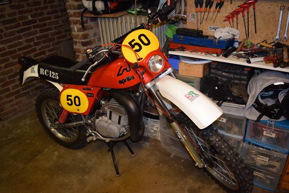

J'ai refait pas mal de travaux sur cette brêle cet hiver:
- Peinture du cadre epoxy
- Création d'un détente à partir de 2 autres abimés
- Rayons neufs, roues refaites
- Changement de la fourche
- Carburateur
- Refabrication du GB arrière original
- Détails divers et variés
Reste l'accord des suspattes à faire, un peu de carb à affiner.
J'aimerais bien retourner au Laubrecais avec....

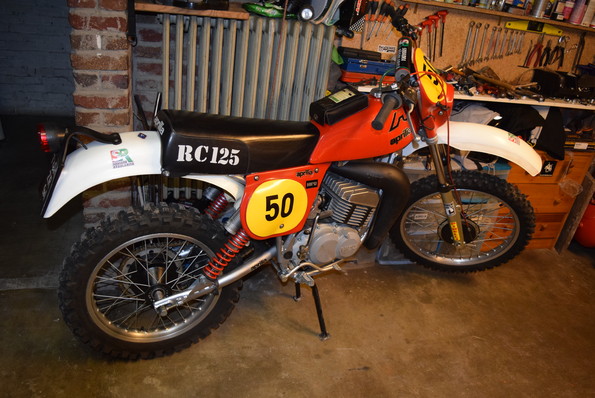

Derniers avancements comme ils disent...
Changement de fourche, on est passé de la Marzo ZTI un peu trop courte, pour une CERIANI "pil poil", un grand merci à Bernard M, galère à trouver.
Changement des ressorts d'amortos Marzo, ils étaient trop "mous" pour mon petit poids, je les ai remplacé par des plus longs, ça à l'air pas mal.
Je cherche toujours un détente Enduro pour cette moto, si vous avez ça dans votre cave...:bise:

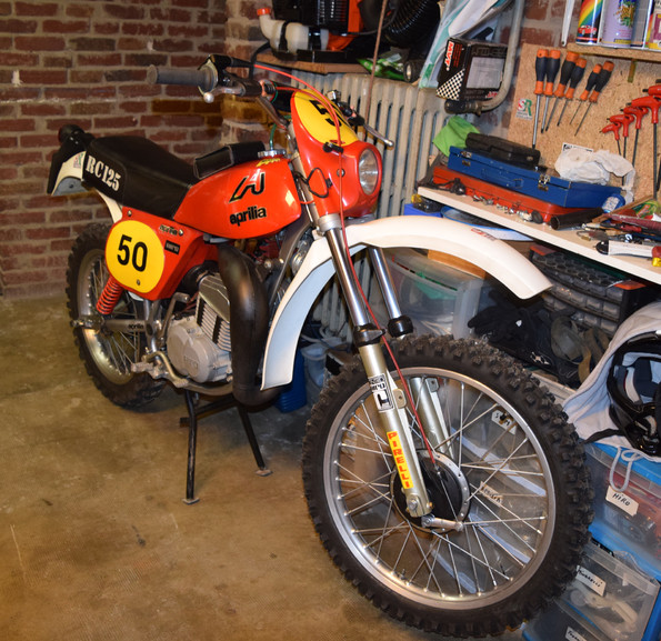

- Messages : 27372
Petit galop d'essai sur le bitume avec le nouveau pot, moteur plus pointu et un peu plus bruyant qu'avant, faudra peaufiner un peu...

- Messages : 27372
En fait le premier pot est original, il avait été ressoudé car la tôle n'était pas d'une grande qualité, il se fendillait tout le temps. Celui que j'ai monté et un modèle HIRO plus costaud mais modifié il est plus bas de 2 CM par rapport à l'ancien, normalement si il est plus bas donc plus court ça devrait favoriser les hauts, je ne l'ai toujours pas essayé on verra ça en 2014, j'ai hâte de voir ce que ça peut donner. Je vous ferait part de tout cela.

Salut Thierry
Tu ne rigoles pas, deux petits bosses et changement de pièces.
L’ancien pot me semble plus petit, moins ventru. Ce changement a-t-il modifié le comportement du moteur ?
Je ne t’apprendrais rien, que tu peux le rattraper en le gonflant et il sera comme neuf.
Au plaisir de la revoir rouler en 2014 sur le circuit.
Amicalement
