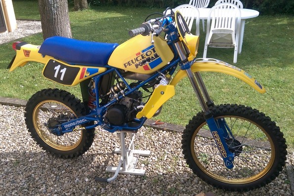

bonsoir

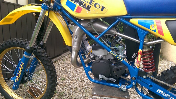

elle est magnifique ta machine ! tu vas mettre une protection
devant ton radiateur ?
amitiés

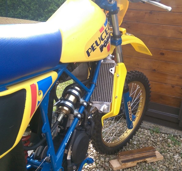

Je dois dire que je suis bien content de ce radiateur, il se monte vraiment bien, après tout il n'a jamais été prévu pour cela !
Là il est monté le plus haut possible sur le cadre, il est en butée sur le tube de cadre en diagonale
Guidon en butée, rien ne touche, de justesse....
Le radiateur est un modèle pour KX 80-85-100 de 1998-2009.

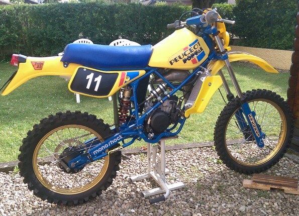

Hello,
Des nouvelles de la Yamatal n°11, cela faisait un bail !!! :clin:
Déjà, j'ai fini le réglage de carburation, le moteur est rodé depuis un moment maintenant et j'ai fait quelques sorties avec. Hormis le boucan, tout va bien...

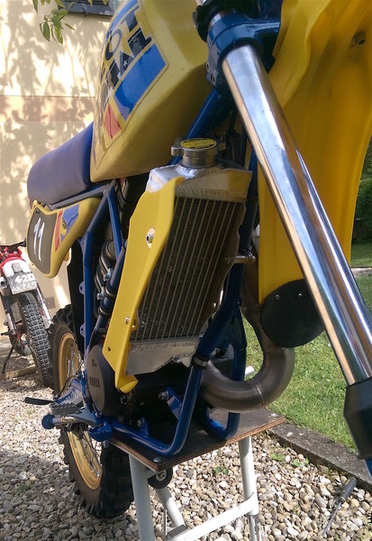

Et j'ai monté un radiateur alu à la place du YZ 80 trop "carré", un modèle de KX 80 qui est plus long et plus étroit.
Cela s’intègre plutôt pas mal à la moto à part la durite inférieure qui ne va pas vraiment dans la bonne direction par rapport à la pompe (à travailler) :
Le plastique d'origine Portal ne s'intègre pas au niveau du bouchon, j'ai donc découpé cette partie pour la retailler et j’essayerai ensuite de la ressouder ou de l’agrafer, mais résultat non garantie, cela pourrait rester comme sur les photos.
Il me reste à supprimer les bouts d'alu de fixation non utilisé :

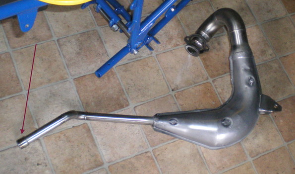

Et peut étre un peu grosse le sortie !!
Normalement c'est 2mm de plus que le tube de fuite!!
Déjà le tube de fuite est trop long sur le méme ø !!
Et de ø intérieur il fait combien ?

Le tube de mitraillette est en effet d'un plus grand diamètre que le tube de sortie détente, il y a un adaptateur soudé :
Mon TXP "de course" est plutôt silencieux.
92db au dernier contrôle cette année.
Le silencieux est neuf ?
Quand ma moto devient plus bruyante, c'est que la "mitraillette" devient obstruée avec la calamine.
Le bruit viendrait peut étre du ø du tube mitraillette ,vue la grosse sortie que ton silencieux a !!

J'ai un silencieux de 260 mm de longueur pour 80 mm de diamètre extérieur, je l'ai chargé avec de la laine en vrac, j'ai peut-être trop bourré en effet...
Après, elle fait peut-être un bruit normal pour une YZ 80 mais c'est trop pour mes randos habituelles.
