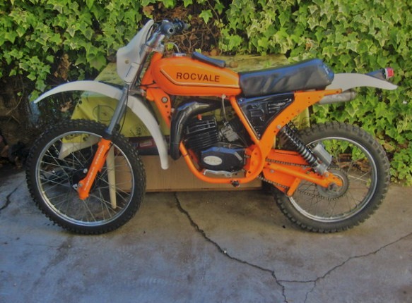

je peux pas les reculer plus il y les fixation d'origine pile poils , avec le porte numéro ça pourrais le faire ! non je les garde pour le bitza en prépa pour le moment ! :clin:
pierrot
Messages : 188
Enregistré le : 01 déc. 2009 11:43
Localisation : Côte Basque
Message par pierrot »
manque un peu de couleur tout simplement sur les caches latéraux :)
Bof les caches si je puis me permettre ! Faudrait qu'ils soient plus en arrière, peut-être ?
yes ! doudou oeil du tigre :clin:
Messages : 8182
et tu as mis un totocol Michelin.... :clin: :clin: :clin:
une tite boite a air pour la pepette , et un mikuni 26 moteur plus souple a bas regine ! et pit etre les caches :cool:ImageImage

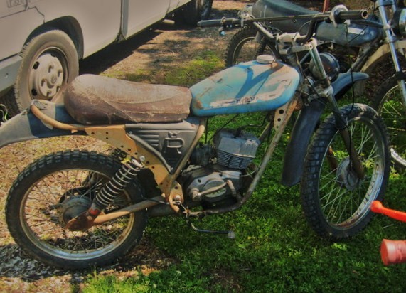

gitane-mais a écrit :
THIERRY a écrit :Encore une qui revient de loin! Bravo. :cool:
Comme dirait Mère Denis, "ça s'est vrai ça", mais il faut un nouveau slogan :
"avant JP, j'étais toute pourrie, mais après JP, je suis toute jolie" pour un traditionnel avant-après : j'espère que tu ne m'en voudras pas JP ?
[img_citation]http://www.srcf.fr/forum/img_forum/2011 ... -JP-01.jpg[/img_citation]
[img_citation]http://www.srcf.fr/forum/img_forum/2011 ... -JP-02.jpg[/img_citation]
pourquoi je t'en voudrais ? elle etait bien pourrie juste un coup de chiffon magique et hop :clin:
jeanpierre a écrit :
gitane-mais a écrit :T'as oublié de lui dire de faire attention à mamie-balaie :lol: :lol: :lol:
jai oublier le grand pére avec le 12 :lol: :lol:
Non, le 16, c'est un grand-père après tout :hehe:
il va bien d'origine j'ai juste fait une petite modif au coude fixation du cylindre il sans trouve d'occas pour pas cher ,jai du 12x42 ça va bien ! :clin:

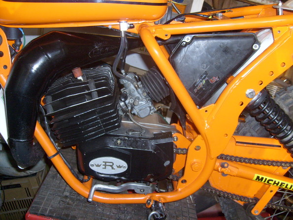

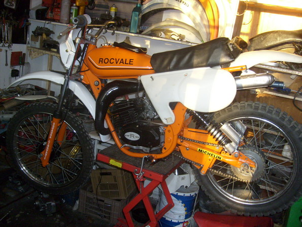

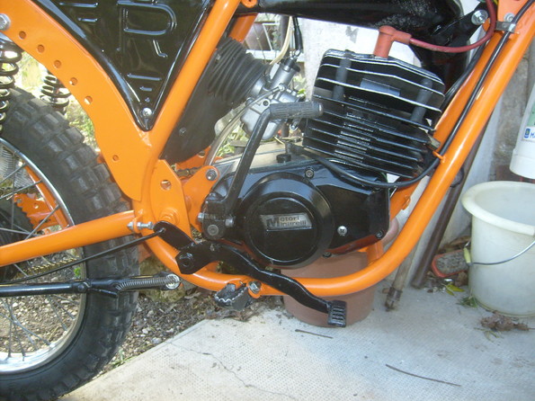

jeanpierre a écrit :paco vouler des tofs donc voila ! elle marche super bien jai fini par trouver le bon reglage carbu" un avion ";quelques modif gb av changer amorto plus bas jai fait la liste des pieces changer je commende par le meilleur
moteur corsa corta carbu 28 allumage am6
roue fantic 190
selle fantic (pas fini )
gb av fantic
batons de fourche 125 xls
té de fourche aspes 50
plaque fhare aprilia
marzzo ag2
cale pied dtmx
pedale de frein varadero 125
pot chr derbi
silencieux cagiva 125
feu ar ty (pas terrible a changer )
quidon chromé
voila en gros ce que l'on peux faire sans ce ruiné[img_citation]http://www.srcf.fr/forum/img_forum/2011/01/Photo-3.jpg[/img_citation][img_citation][img_citation]http://www.srcf.fr/forum/img_forum/2011 ... to-044.jpg[/img_citation][img_citation]http://www.srcf.fr/forum/img_forum/2011 ... to-046.jpg[/img_citation][img_citation]http://www.srcf.fr/forum/img_forum/2011 ... -048-1.jpg[/img_citation]http://www.srcf.fr/forum/userimages/Photo-061-1.jpg[/img_citation]
Super boulot elle à une bonne bouille la cousine de la Paco Replica :lol:
Le pot tu l'à adapté ou il va bien d'origine?
T'es pas un peu petit en couronne,ça tire pas un peu long ?
