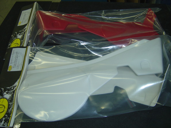

Mais si ! Ils les ont reproduit et cela depuis Octobre 2018 en rouge et en blanc.THIERRY a écrit :Si je peux me permettre Sylvain, il ne s'agit pas du même modèle, ils ne l'ont pas . J'avais à l'époque envoyé mes originaux en plastique, pour les refaire mais ils ont disparu.
Seule solution résine.
Quant aux plastiques d'origine, ils n'ont pas disparu, après une ballade parisienne, ils nous ont été retournés par le transporteur et seront remis à Champagnat à Bernard ou Malek.

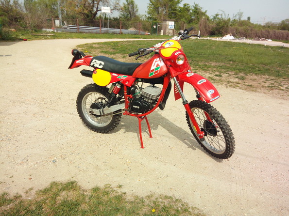

Salut Daniel!
Oui cela correspond à la version commercialisée à l'époque chez nous. Si j'étais amené à rouler avec en enduro, je le remplacerai par un petit feu comme sur ma 250 RC.
Ce modèle est assez particulier, il n'a existé qu'en France à priori. C'est le dernier 125 à air de la marque dérivé chassis et bas moteur de la 125 Cross 1980 mais avec un haut moteur à air pour des raisons de cout. Elle a été commercialisée 6 mois chez nous en rouge et ensuite en blanc 6 mois en 1982. Elle manquait de mise au point telle qu'elle était livrée. Partie cycle géniale (stable et agile) mais moteur beaucoup trop pointu. Après des heures passées dessus un changement de carbu et une petite préparation elle est devenue enfin exploitable, elle va très bien. Plus obligé de la conduire comme un Mina 50cc.

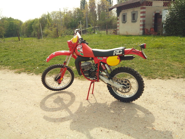

Petite sortie ballade/réglages aujourd'hui avec ses nouveaux amortis. Tutto bene!!

POWERNOW+ BONNE CARBURATION = le pied!!
Merci à Didier 06 pour ses conseils précieux, il y est pour beaucoup.
Comparé à la TGM, je dirais puissance et couple ( si on peut dire...) plus bas, la moto régule en haut plus vite aussi.
Le POWERNOW avec le KEIHIN apportent beaucoup, le moteur reprend même à bas régime et le "trou" à mi régime a disparu.
Ca ressemble à un moteur de 125 Brissoni , avec des montées en régime plus vives ( plus puissant en haut?) et à peu près pareil en reprise.
