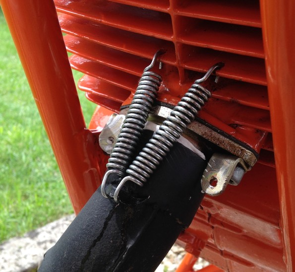

Sortie ce matin avec la Puch...
Pfiouuu c'est gras pour un mois d'Aout, elle est dégueu maintenant...
- Swoum_55
- Messages : 4054
- Localisation : Lorraine
Ça?
http://www.rubson.com/produit/mastic/ma ... mperatures
À voir, si ça durci ou reste +- souple.
Il me semble avoir déjà vu ça, mais le terme "durci", sur la notice, m'a fait chercher autre chose.
Comme dit plus haut, en souple, je n'ai vu que des produit donné pour 300/350°C. Ce qui est déjà pas mal, au niveau emboitement du pot d'un deux temps, je ne pense pas que l'on monte beaucoup plus haut.

1200°C ?? diantregedeon34 a écrit :Intéressant, en cherchant aussi un mastic souple haute température,
Je suis tombé sur un genre de silicone noir ( rubson) pour insert de cheminée !
Il est donné pour 1200 degrés :hein:
Je va tester ;/
C'est du beton refractaire ton silicone ??
Ben ça m'interesse drolement pour les etanchéité des fours industriels...et peut être une moto

Non, toujours là !
On verra ce que cela donne dans le temps mais ils disent que le mastic garde une certaine souplesse pour résister aux vibrations.
Du reste, j'ai monté aussi la 240 Pro avec le même produit, cela tiens pour le moment...

De retour de ta balade?
Le mastic est-il toujours là?
En mastic souple HT, je n'ai vu que des produits donné pour 300° C voir 360° C en pointe.
J'ai un pot d'un produit Holts. C'est un mastic réfractaire, il durci complétement et ne résiste pas aux chocs et vibrations.

Après quelques mois d'hivernage, la Puch a démarré sans trop rechigner !
J'ai trouvé un produit spécial étanchéité des échappements (en blanc), impec, plus de fuite :
La belle est prête, je vais faire une ch'tite balade....
