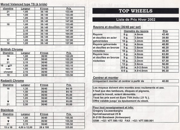

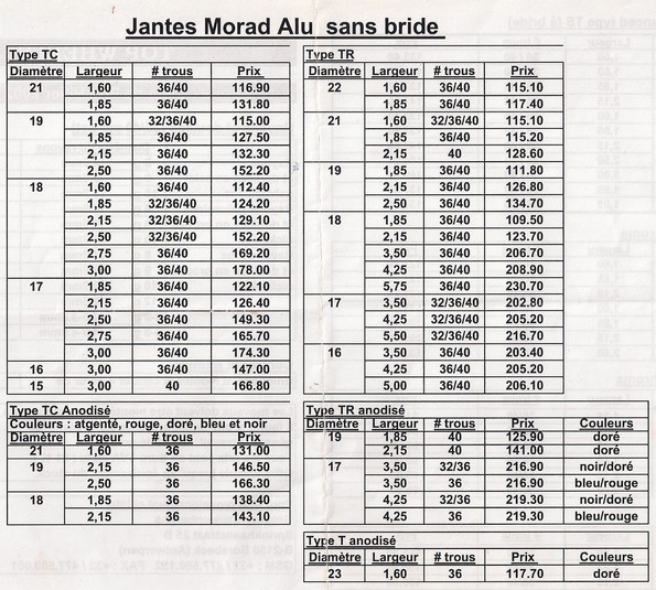

Message par jmsflor »
Voici un tarif de Top Wheels que j'avais eu, dans une bourse, par le vendeur.
C'est un tarif de 2002 mais je pense que les prix n'ont pas bcp évolués.
Ca se trouve en Belgique, près de Anvers.

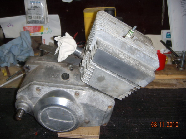

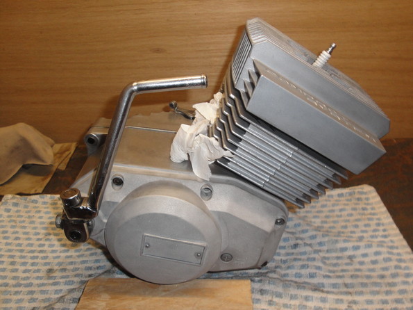

Message par sn125 »
bonsoir
photo du moteur avant et après
reste la peinture des carters a faire
Messages : 27439
Joli boulot apparemment. ;)
