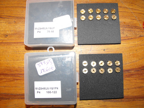

et enfin pour finir , pour les réglages carbu sur place je devrai être au top car je me suis procuré toute la collection printemps , été , automne , hiver !!! :lol: :lol: :lol:
