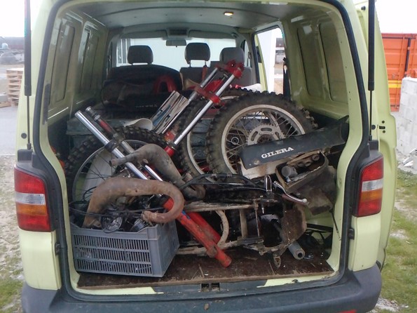

A y est ! Les Italiennes sont arrivées en Normandie ;)
Après quelques Kms,et une petite halte dans le Morvan pour récupérer la première Gilera (en état euh.....bien moyen, carbu de yam 4temps :hein:, pignon de kick, cloche d'embrayage, fourreaux de fourche......cassés !) j'ai pu retrouver Jean-François, allias Gitane mais pour prendre possession de la C1.
Avant d'attaquer le démontage de la belle nous avons d'abord taillés de bonnes bavettes.......de Bison et d'Autruche et échangé de bonnes anecdotes, non mais !
Il Dottore est incollable sur les petites cylindrées, une encyclopédie notre Greffier, aussi sympa qu'intarissable sur les petits cubes, encore une belle rencontre grâce à la Squadra :)
Allez quelques photos du démontage et du chargement !
La suite ....... bientôt !
