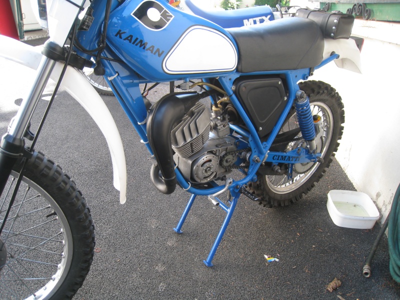

et maintenant le stage 3 ( Motorisation) vient de commencer . Comme j'ai deux moteurs dont le Gilardoni 50 3 tranferts , j'ai eu envie d'essayer un allumak en 70 cc et admission en 25 . Franchement , j'ai eu très peur du look de ce moteur par rapport à un radial . Mais bon si ça marche super bien pourquoi pas .
Le pot d'echappement est un pot de fantic oasis 74 cc sur lequel il ya marqué fantic FM380.Pour les pros de la calculette comme docteur Kit cet échappement fait dans sa partie la plus large du cone entre 77 et 81 ( le cone n'est pas parfaitement rond)
voici les photos
je trouve le look pas si mal que ça bien que cela ne soit pas aussi beau qu'un radial , qu'en pensez vous ?
Par contre pour l'instant c'est un veau qui démarre mais qui n'avance pas qui prend difficilement les tours , dont le démarrage en premiere est mou, pas de gnac (on dirait que l'on demarre en 2 ) et dans les côtes on a des difficultés à tenir un bon régime ( bweeeeuuu )
On va commencer par mettre un carbu neuf ( Merci PACO) car celui monté actuellement est très usé .Déjà on pourra avoir un meilleur réglage
Si vous avez d'autres idées , n'hesitez pas à me le dire
cordialement
Pierrot
