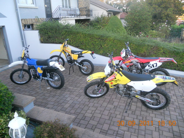

Mon ancillotti terminé :lol: j'ai sortie mes motos pour les depoussierer . Photos de famille :cool: :clin: :bise:.Image

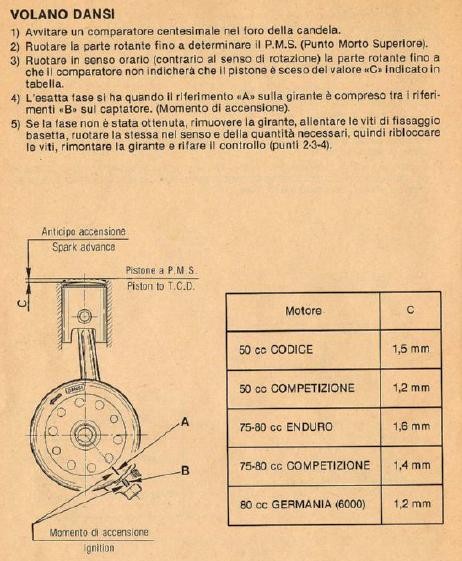

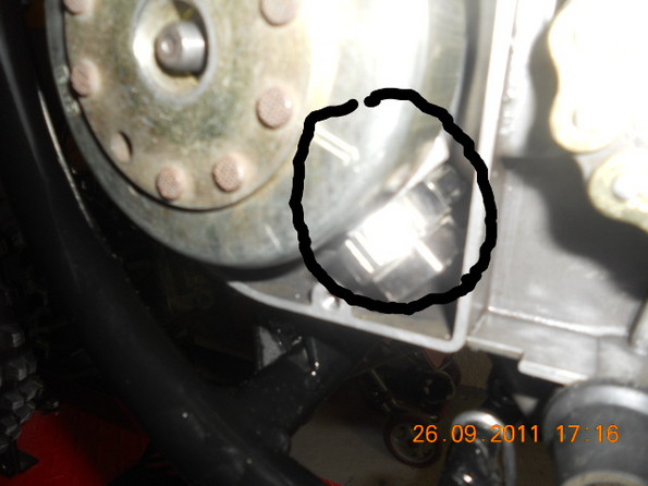

Ok :clin:, pas de PB mais il faudra un peu de pascience :cool:: rodage :bise:.Quelqu'un pourait me dire exactement la valeur de calage de l'allumage constructeur pour un moteur k6 , gilardonni 44/48 en 80 cm ;/. Merci a l'avance car on peu voir 1.2 a 1.5 .... dans les forums :rolleyes: :clin: :bise: .Image

Bonjour , :clin: après un réglage de l'avance 1,5mm avant PMH tous est rentré dans l' ordre elle fonctionne correctement :P. J'ai essayer a 1.8 mmm elle allonge plus et la elle monte bien dans les tours :lol:.Je ne vais pas allez a l'extrème pour la concerver longtemp :cool:.J'ai utilise un comparateur et pied aimanté , OK . C'est vrai qu'elle monte vraiment dans les tours :hein: , rodage ;/ :bise:

Breyer a écrit :oui , mais je voulais deja caler l"avance moteur eteint :mick , car avec la lampe il faudrait bouger le plateau porte capteur moteur tournant et a chaque essai demonter le volant pour régler . :rolleyes: dur dur . :clin:
La lampe a l'énorme avantage de permettre le contrôle de l'avance, moteur tournant.
Si tu en as une, je ne comprend pas que tu ne l'utilise pas. ;/
