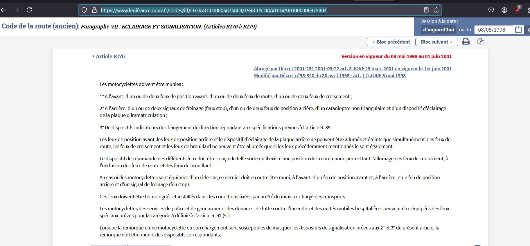

Règle pour les motos neuves. Il n'y a pas de rétroactivité pour les motos déjà en serviceSwoum_55 a écrit : ↑06 juil. 2024 08:54 Cette histoire de clignotants me tarabuste depuis un moment. Du coup, j'ai fouillé dans les méandres de légifrance.
Dépité, je suis, il semble bien que les clignotants sont obligatoires, sur les motocyclettes, depuis 1998.![]()
La FFVE n'est donc pas au fait des règles du code de la route. C'est grave docteur? Oui, à qui se fier!![]()
Les voitures anciennes peuvent encore circuler (et passer le CT) sans ceintures de sécurité si elles n'en étaient pas équipées
Le lien:
https://www.legifrance.gouv.fr/codes/se ... 0006160226
Le lien:
