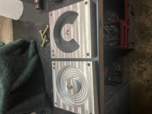

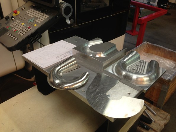

La tôle est prise en sandwich entre la matrice et la plaque de maintient.
Ensuite, martelage avec le marteau burineur équipé d'une masse semi-sphérique.
C'est bien ça?
Mais quel boulot! Je ne demande pas le prix unitaire! :quoi:

fabrication d’un coude

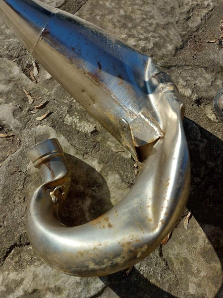

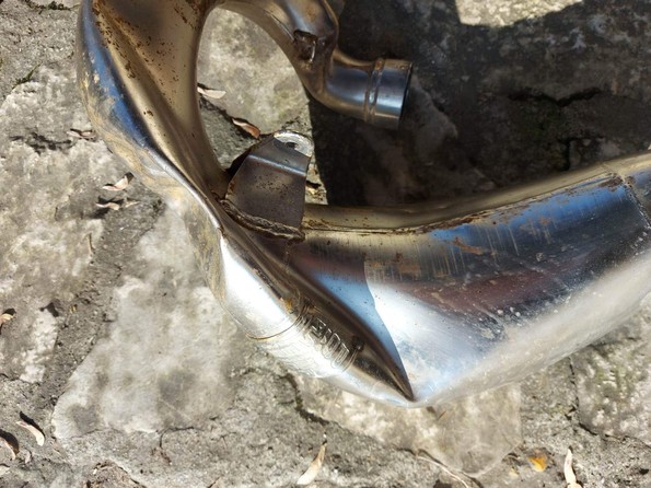

C’est facile de le regonfler mais il est vrillé de partout.
Ça ne pourrait se faire qu’avec la moto à côté selon moi.

j'ai un ancien collègue qui redresse à l'eau en Ile de France mais celui-là je ne sais pas mais avec les photos il saura dire.

Là il y a du taf il y a des gars qui les redressent à l’eau sous pression, reste à savoir si cela vaut le coup par rapport au prix du pot.

Ça y est, j’ai remis la main sur mon fameux pot NEUF….
Roulé 5 minutes avant rencontre avec un rocher.
Pour Honda 125 CR 2006.
État neuf, juste une bosse
Christophe

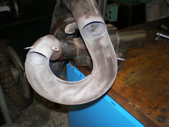

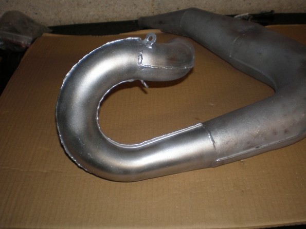

LECUYER
Messages : 712 Enregistré le : 25 janv. 2009 16:59
Message
par LECUYER » 01 févr. 2023 14:13
pot kramer 400
comme je l’ai dit ce n’ai pas moi qui est fait les emboutis pour faire les matrices il faut sois du matériel haut de gamme comme possède eric Bazin ou beaucoup de temps et de savoir faire qui existait avant le numérique le prix de la matière de nos jours a tellement augmenté que ce n’ai même pas envisageable à moins de faire un grand nombre de pièce

Laurent, c'est super beau mais pas accessible aux mortels! :hehe:
C'est un pot SWM?

j'imagine même pas le prix des matrices .
par contre c'est propre !!
