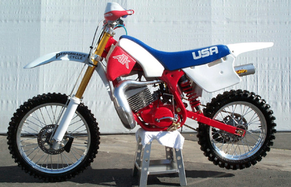

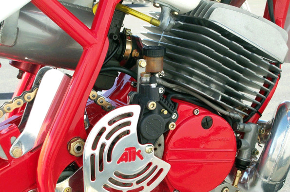

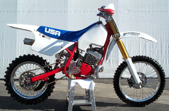

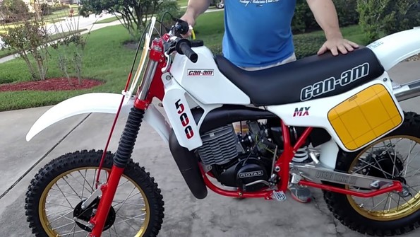

J'ai retrouvé des photos glanées sur le net d' ATK qui utilisent la même base moteur Rotax que ta Kramer ...avec une toute petite pipe d'admission.
Le filtre à air est logé dans le boîtier rouge sous le réservoir.
Et en cadeau la photo du gros Rotax (fallait bien écouler les stocks...).

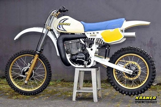

bonjour cagiva 42 va sur le site kramer-sportmotorraeder.de il y a un détail de la boîte à air en aluminium mais il y aurait une boîte à air dérivé du 400 au dire de clemens le responsable du site

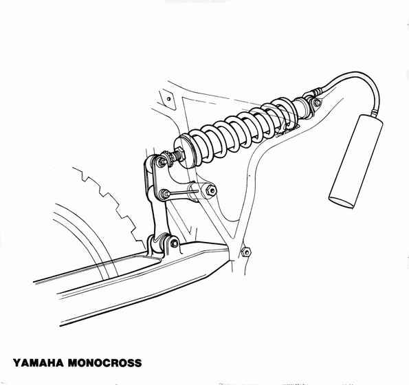

Je pense Daniel que tu devrais voir un boîtier de filtre à air des Yamaha YZ 250/465 490 des années 1981-1982 .
Kramer c'est inspiré de l'architecture des suspensions Yamaha de l'époque et l'inclinaison de ton amortisseur et pratiquement identique. Les boîtiers de filtre Yamaha ont en plus une ouverture centrale pour le carburateur qui doit correspondre à ton Mikuni..
J'ai en stock des boitiers Yamaha pour YZ 250 et 465 qui sont à mon avis identique à celui de 1982 puisqu'on peut intervertir les basculeurs avec un Cantilever sur le cadre (c'est la taille de l'amortisseur qui varie) !!!

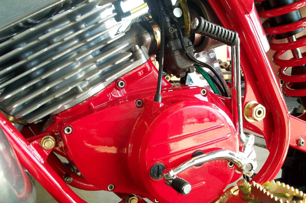

ESPADA a écrit :Bonsoir Daniel,
- Tu peux optimiser le guidage du câble de gaz en mettant un guide en forme de coude.
- J'ai pas trop compris le deuxième guide câble réglable sur le carbu ?
- On voit bien la vis de richesse, mais où est la vis de ralenti du carbu?
- Tu peux pratiquer des trous dans la trappe noire (sticker SIFAM) et les occulter avec une grille pour un apport en air frais supplémentaire.
- les 2 tirants de suspension sont trop courts, le filetage des rotules ne rentre pas assez dans les supports...
- Bravo pour le nouveau boîtier qui ne gêne pas la cinématique du train arrière.
Bonne continuation.
Pour le guidage du cable en sortie du craburateur, j'y ai pensé mais cela augmente de fait la longueur de gaine et le cable se trouve trop court. Mais l'angle actuel est tout à fait correct.
Pour la vis de ralenti, c'est justement ce que tu nommes le deuxième guide cable. C'est une tige qui retient le boisseau en position basse, réglant ainsi le ralenti
Pour les trous dans la plaque latérale, très pratiqué à l'époque avec des évents Twin Air, je verrai. J'ai calculé le passage d'entrée de la boite à air, il est supérieur à celui du venturi.
Pour les tirants de suspensions, il faudrait que j'augmente la longueur des manchons cylindriques. J'ai tout de même fait cinq épreuves du championnat avec ces biellettes. Elles présentent l'avantage de pouvoir modifier l'assiette de la moto.
Daniel
