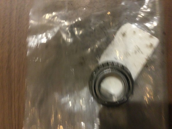

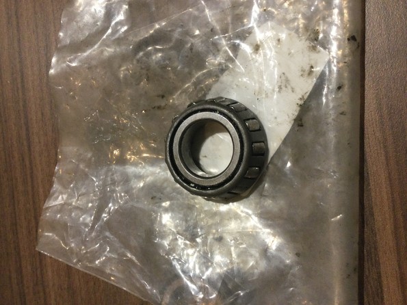

A priori pour les 2 roulements coniques : compatibilité SWM et GORI.
Dimensions : 20x43x13,25 mm

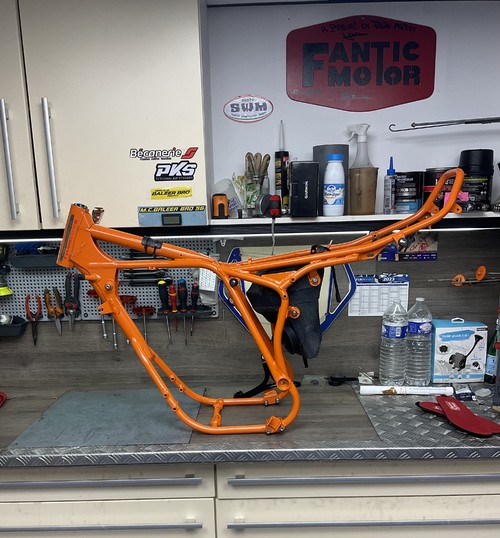

le cadre n’a rien exceptionnel c’est ni plus n’y moins que du 25CD 4 S comme beaucoup de moto européenne de l’époque sauf les portal qui étaient en vulgaire tube roulé soudé comme pour les japonais après il y a la conception qui joue beaucoup si vous voulez un cadre de très bonne qualité prenez une kramer tube 25 CD4 S mais soudure TIG c’est mieux que les soudures MiG plutôt moyennes sur la SWM en photo on peut voir que les ajustements des tubes sont moyens mais ça tient quand même
