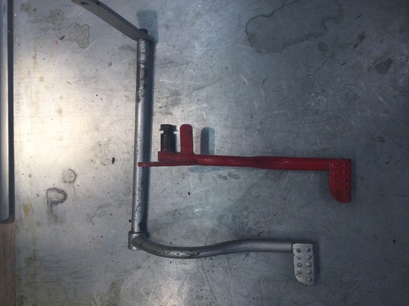

la photo représente 2 axes de fourche (Marzocchi 35mm de trial), on voit bien la différence de longueur sur la plus grosse section : l'axe en ferraille est pour un bras de fourche de première génération avec une seule vis de blocage.
Le deuxième axe (en aluminium) va sur une génération de fourche renforcée avec 2 vis de blocage: la grosse section est forcément plus longue... sinon la majorité des dimensions sont communes dans ce cas précis.
