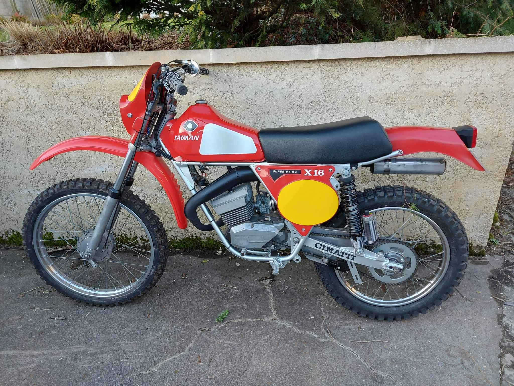

Cimatti X16 encore une de sauvée.

Oui JP,
Du coup, je suis remonté sur mon Fantic cet après-midi et les moteurs sont aux antipodes.
Cimatti très coupleux (enfin c’est relatif :D ) et mon Fantic qui prend bien plus de tours mais moins cet effet coupleux.
Le Cimatti nous emmènera partout alors que le Fantic est une pure école de pilotage :D :D :D
On va s’amuser.

Décidément la météo dans le nord de la France est délicate depuis des mois.
J’ai quand même trouvé un petit créneau pour faire des essais.
Le kit 19 ne m’impressionne pas, creux partout et rien en haut avec un 80 en gicleur principal. ( celui qui était sur la moto quand je l’ai eu)
Du coup j’ai carrément mis un 100 et là grosse surprise, de la puissance à tous les étages.
Moto super facile à conduire et je l’ai mise dans des côtes assez raides, voire pas raisonnables pour un 50 et le truc a tout grimpé sans broncher.
J’ai un peu ajusté en mettant un 105 et je pense qu’il va rester comme ça.
On va la faire rouler encore mais elle est super agréable à rouler.
Un vrai gosse qui a retrouvé ses 14 ans :D :D :D
Christophe

Merci Carlovitch,
Comme dit Sylvain, un peu de mise au point ne peut pas faire de mal.
On va déjà faire avec ce qui monté.
Je vais reprendre les côtes.
Christophe

Viens vers chez nous, nous ça fait 2 ans qu'on attend la pluie...
Blague à part, il ne doit pas y avoir une différence très sensible entre ces 2 cylindres. Ce que tu peux faire, c'est regarder quel est l'angle de sortie du flux des transferts vers le haut. Avec 2 transferts, il doit être proche de 15°.
Après, réglage du squish vers 0,7mm et éventuellement un pot amélioré (je ne suis pas sûr que l'origine soit au top).

Merci Sylvain,
J’attends qu’il fasse beau pour faire les essais mais ça fait six semaines que j’attends :D :D :D
Christophe

Salut Christophe,
il est courant d'entendre que l'admission ronde fonctionne mieux.
peut-être que le CS demande un réglage différent :idea:

Salut,
Les deux cylindres sont des deux transferts, tout ce qu’il y a de plus simple…
Christophe

Il est comment à l'intérieur ton cylindre ? 2 ou 3 transferts (2+1 saignée arrière)?

Avis aux spécialistes de P6.
Est-ce qu’il y a une différence de performance entre un kit 19 compact system et un kit 19 radial ?
Admission ronde sur le compact system et admission rectangulaire sur le radial.
J’ai monté le compact system mais il ne m’impressionne pas vraiment…
Faut dire qu’à l’époque on faisait 45 kg :D
Christophe

Oui les stickers sur mesure viennent de chez RVS, sympa le gars :D
Thierry, je l’ai faite pour rouler alors dès que je pourrais la sortir, je ne m’en priverais pas.

Est ce que tous tes stickers proviennent de chez rvs?
Ta cimatti est très bien,elle a faite ton goût , bravo plus une de restaurer.

Rien de bien passionnant à entendre :D
Ce n’est pas un avion de chasse mais j’ai juste une vidéo où je la démarre à la main :P :P :P
Ça change un peu du démarrage d’un 430 HVA :D
Christophe
