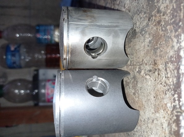

Ooohhh, désoler JMB, j'ai voulu faire l'économe (ou radin) et j'ai commandé mes joint moteur en même temps sur A3S. Quel con, à vouloir gagner une dizaine d'euro, j'en perd 100. Et en plus, plus de stock pour le bon piston. J'ai tout gagné.
Messages : 3785
dommage , je t avais indiqué la bonne ref plus haut , et ta bielle est d origine , 110 mm à partir de 1988.
1985 , 86 87 , bielle 105 mm.

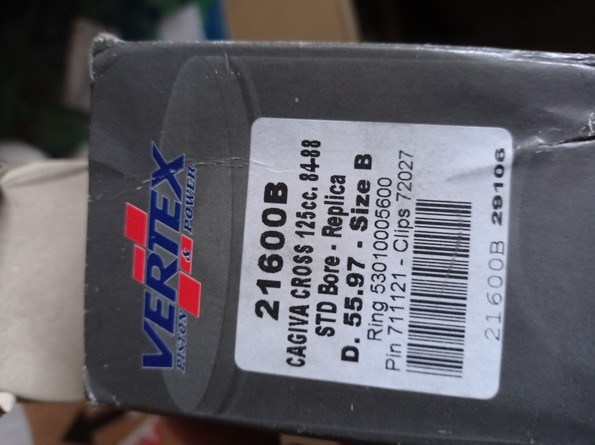

Bonjour, j'ai un petit souci, j'ai fais une erreur de débutant, je n'ai pas vérifié mon piston avant de commander le neuf. Résultat le nouveau piston est plus long de 5mm. J'ai lu sur d'autre restauration que certain montais une bielle plus longue de 5mm et du coup devais choisir le piston adapté. J'en déduit que ma bielle n'est pas d'origine mais avec 5mm de plus. A tout hasard personne ne souhaiterai échanger un piston origine contre celui qu'il me faut?
Messages : 3785
Avec plaisir Daniel

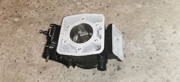

Flambant neuf JMB le cylindre. Tu est reparti sur une cote A? Je n'ai pas regardé sur la revue technique encore, mais tu demande combien de jeu piston/cylindre?
Messages : 3785
je viens de refaire celui là chez Airsal , c'est juste...parfait

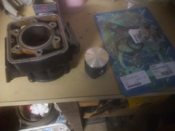

Gaston 35
Messages : 49
Enregistré le : 19 déc. 2020 22:29
Message par Gaston 35 »
Bonjour a tous. Petites nouvelles, j'ai reçu la pochette de joints 👍. Et surtout un beau piston tout neuf. J'envoie le cylindre avec le piston semaine prochaine. A bientôt.
