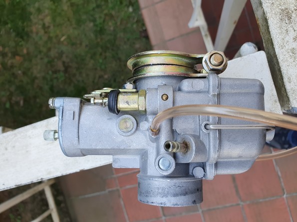

Il a pas l air vieux ce carbu !

Oui le carbu a ete remis en État avec des pièces neuves (Engelbrecht).
Celui a bride est un 32mm..

Tu as réussi à trouver un boisseau neuf pour ton bing 84 ?
Ton carbu, si c est un 28 ou un 30, ça peut être un carbu de Zundapp ou de MZ.

Sachs 7v en 125 c'est montage souple sur Hercules et Silver Vase et je pense que les autres marques utilisant le Sachs 7v c'est pareil.
Le Bing 84 des Ossa 250 Super Pioneer c'est souple comme les HVA 125.

J'ai une question: quelqu'un sait sur quelle moto se monte un carbu Bing 84 monté avec une bride rigide?
Apres avoir fait restaurer celui d'origine je me demande si celui en photo correspond a la moto ou pas du tout.

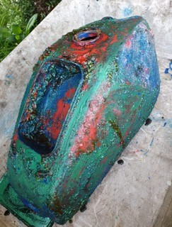

On decape...Elle a connu 3 couleurs de reservoir...
