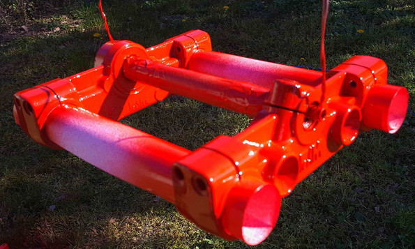

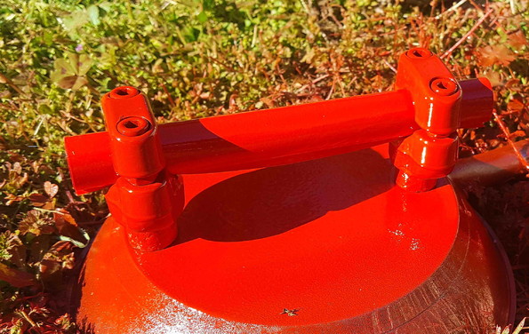

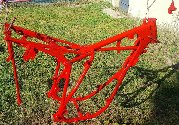

Ah wè comme ça claque. Encore plus que le rouge Fantic.
Il est un peu plus orangé.

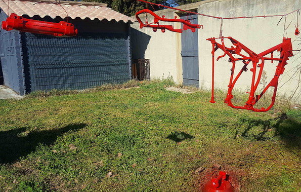

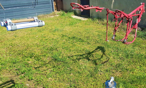

Ce week-end on a eu un temps de fou sans vent. Du coup j'ai bossé comme un malade pour peindre mon cadre et accessoires :clin:

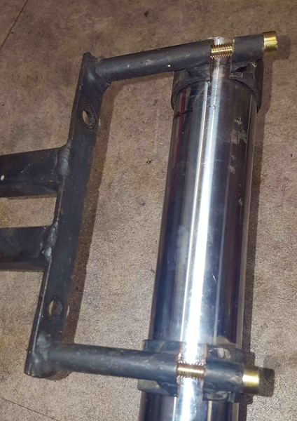

Petite modif sur le support de radiateur pour qu'il aille sur la fourche de 40 :clin:

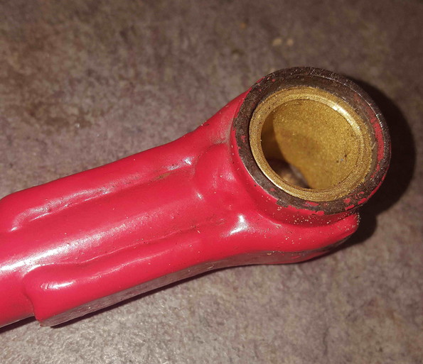

J'ai aussi repris le guidage de la barre anti-rotation avec une bague en bronze autolub ajustée pilpoil :clin:

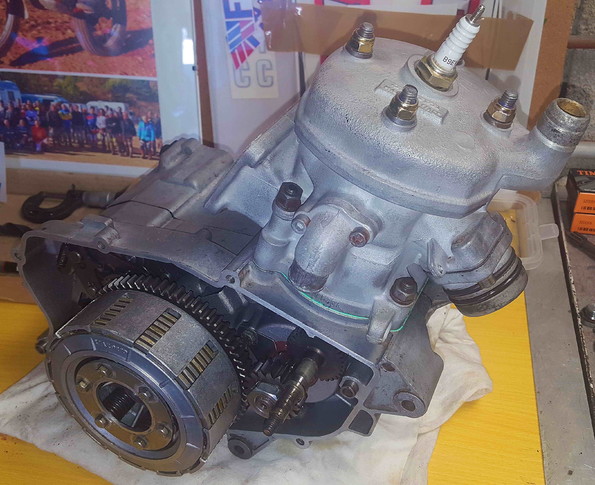

Du coup le moteur est quasi fini.
Reste plus qu'à peindre le carter d'embrayage

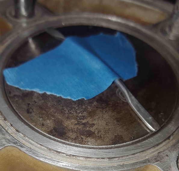

J'ai aussi vérifié le squich histoire de monter le bon joint d'embase :clin:
