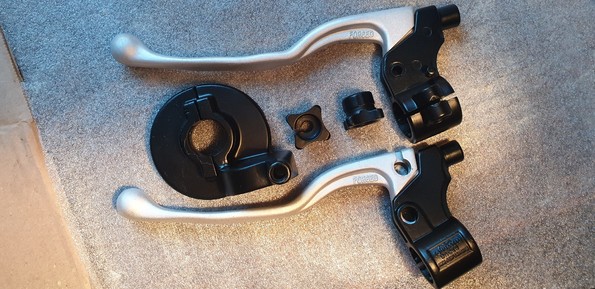

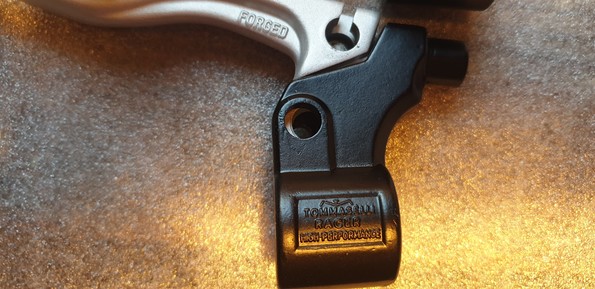

Bonsoir tout le monde, je suis à la recherche du commodo qui était monté sur les 250 RC Aprilia de 1979 1980, j'ai vu sur post de "Le ves" en page 3, que ça serait un CEV169...? Si quelqu’un sait ou je peux en trouver un presque pareil. Et à quel endroit et comment il était fixé sur la poignée? C'est pour aller avec mes poignées TOMMASELLI RACER
Et les Aprilia RC de 1979-1980 n'étaient pas équipé de klaxon?

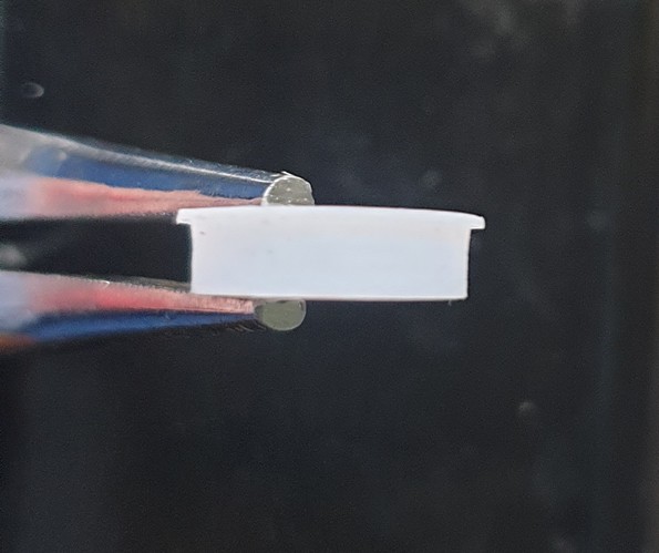

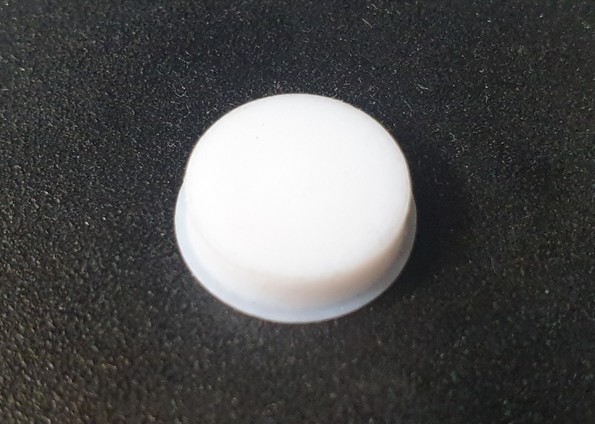

Les 6 bouchons pour mon garde bout sont fait, 2 Ø12 tête Ø13.5x0.3 et 4 Ø14 tête de Ø15.5 x0.3. j'ai fait le Ø conique de 0.1 pour clipser, et j'ai fait un tout petit ch sur le garde bout pour noyer un peu la Tête. J'ai pris du PTFE, matière blanche et souple.

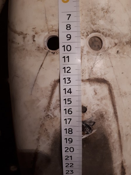

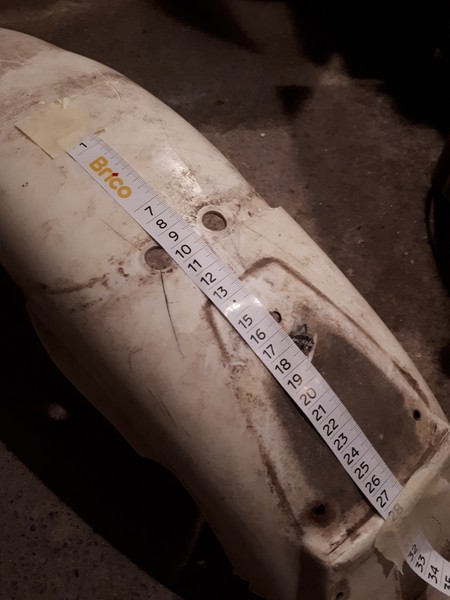

La distance est celle d'origine. Je me suis référé à l'ancien GB qui était monté sur la moto et que j'ai gardé :).
Je viens de faire 3 photos pour toi:
Yves

Yves tu peux me préciser stp, si les 3.5 ou 4cm d'espace que tu as mit entre le cabochon et la boucle, si c'est d'origine ou si tu l'as juste estimé avec des photo d'époques...?

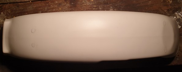

Absolument rien d'étrange à tout cela, le produit concerné a été développé pour être produit dans une matière en l'occurrence de l'ASA sans aucun rétreint.
A la demande de quelques un nous avons produit une petite quantité de gardes boue arrière en polyéthylène, toutes ces personnes ont été préalablement prévenues que le produit réalisé dans cette matière sur un moule inadapté à celle ci serait de taille inférieure d'environ 3 à 4%, Monsieur BF à reçu un de ces gardes boue, incompréhension, erreur de livraison, le fait est la et le problème réglé.
Lorsque nous développons une pièce pour être produite en polyéthylène, bien évidement que nous tenons compte du rétreint, même que les offsets que nous appliquons ne sont pas constants et tiennent compte de la configuration de la pièce et peuvent varier de 2 à 5 % selon les axes pour arriver à un résultat satisfaisant.

Je viens d'avoir l'explication par Mr Bazin de vintage art, qui après avoir lu mes commentaires et compris le problème, a eu la gentillesse de me contacter.
Erreur de commande, mon garde bout est plus petit parce qu'il est en polyéthylène.
Cette matière à la fabrication, à naturellement un retrait d'environ de 3 à 4 %.
Au touché matière légèrement granuleuse et pas brillante. Elle est aussi beaucoup plus souple, du coup elle accepte beaucoup plus la torsion. Très bien pour les spécialistes du cross, et à ceux qui auraient besoin de petites roulettes... :D
Donc pour résumer, le garde bout se monte mais pas à la même position.
Je remercie Mr Bazin qui en plus de sa grande gentillesse, ma apporté plusieurs conseils avisés, et montré un grand professionnalisme. Sans aucune réclamation de ma part, il m'envoie un autre garde bout!

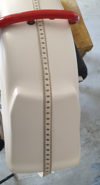

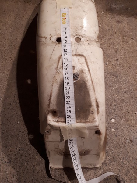

Merci bien Ives pour les photos, ça me permais de voir que mon cadre correspond bien au tien. En suivant le profil du garde bout, j'ai aussi un entraxe de 43cm entre les fixations vers la boîte à air, et celle de la boucle. Et je comprends aussi pourquoi je ne peux pas monter mon garde bout comme il devrait l'être et que tout passe.
Il est beaucoup plus petit que le tien!
Pourquoi alors qu'ils viennent du même endroit ...?
Tu as pris lequel toi, et tu l'as commandé il y acombiende temps? Moi l'ensemble RC1979, plaque phare, plaque latérales, garde bout arrière.
Moi arriver au rebord de plaque 57cm toi 61cm et au bout moi j'ai 73cm et toi 78cm... moi la longueur totale en suivant le profil du garde bout j'ai 90.5cm, toi par déduction tu dois avoir environ 96cm.

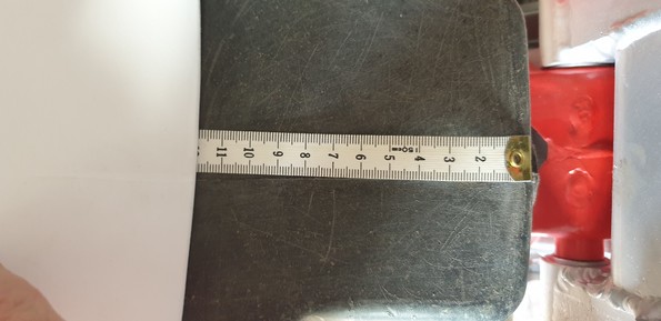

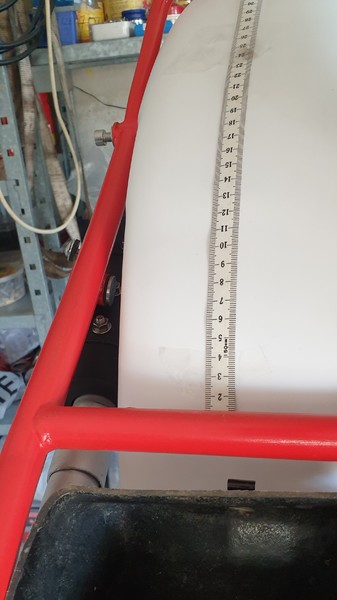

Si ce n'est pas trop te demander, peux tu me mettre une photo près de la fixation latérale côté silencieux stp.? C'est pour voir oú commence le dégagement du garde bout pour le silencieux. Merci
Départ mesure comme toi, des fixations vers boite à air.
Sous boucle 43cm et au bout 73cm
12cm au bas de la boîte à air, toi 13cm à 1cm près il est positionné comme le tien.
