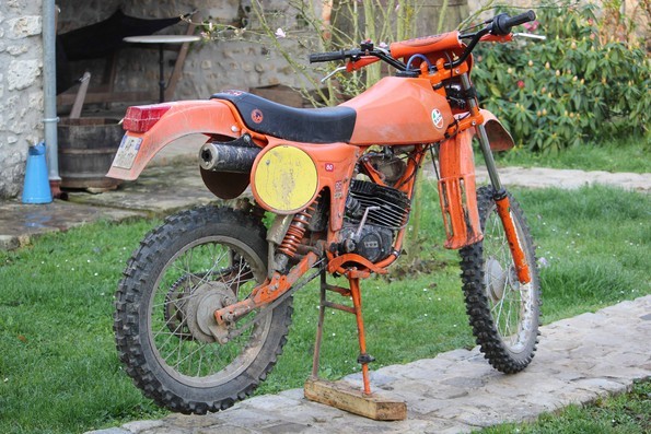

Bon ben on va tenter un changement de segment.....
si ca marche po, j'la jette..... :lol: :P

J'ai changé le joint de culasse, c'est mieux mais pas top... pas retrouvé ce qu'il était au comparo 80cc par exemple. :/ :P

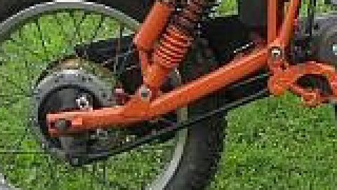

Mais, au départ, le frein était d'origine.
Pourquoi le modifier? à quoi est dû le perte de la pédale?

D'origine y a pas grand chose, une bague sur le flasque et itou sur la barre.
La barre est articulée sur l'axe de la pédale de frein.
AMHA, c'est le plus simple. ;/
J'en sais rien les Loulous.... :/
Soit je remonte d'origine... si je retrouve les cotes passque les piéces j'ai plus... soit je me penche sérieusement sur la cinématique d'un mécanisme de frein Ar... pour bien piger eul'bazar :hehe:
Me semble que c'est bigrement interressant le truc.... Donc... ;/ :clin:

Doudou, je suis pas spécialiste de quoi que ce soit, mais es tu sur de ton montage de flasque de frein? As tu essayé en faisant un demi tour, fixation au bo en haut et bielette de frein en bas?
Messages : 4050
Il y a mieux, tu fais comme d'origine. :P :D

Doudou, l'alignement de la commande sur l'axe de BO, on en a déjà parler, pour la brêle à Charly, je crois
Non ce n'était pas pour ma brele :) sur un des post Pigeot il me semble :/
