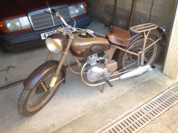

Elle ressemblait à ça:

carlovitch1 a écrit :Salut à tous, après un intermède assez long pour finir et faire marcher celle-ci (un peu galère mais bon, on y est arrivé):
[img_citation]http://www.srcf.fr/forum/img_forum/2016 ... G-0502.JPG[/img_citation]
Très jolie, bravo!

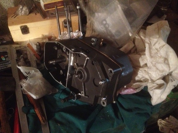

Et remontage du bas-moteur (j'en ai profité pour rallonger la patte de débrayage):

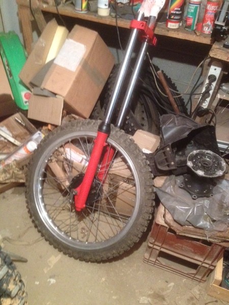

J'ai repris l'Aprilia.
Réfection de la fourche de MTX50 et adaptation du téton pour pouvoir monter la roue avant d'origine:
