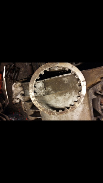

SWM 56 a écrit :Je voudrais enlever l'embrayage sur un moteur sachs 7 v.
Si quelqu un a une solution
Clé a choc pneumatique ou électrique........... tu tiens la noix à la main avec un chiffon et généralement ça vient sans forcer ni rien casser !!!

Merci pour ta reponse .
Je peux souder des pattes sur un disque mais j'aimerais savoir si il sont usé?
attention tout cela est hyper fragile
j'ai souder une patte sur un vieux disque pour pouvoir forcer sur toutes les cannelures a la fois
bon courage

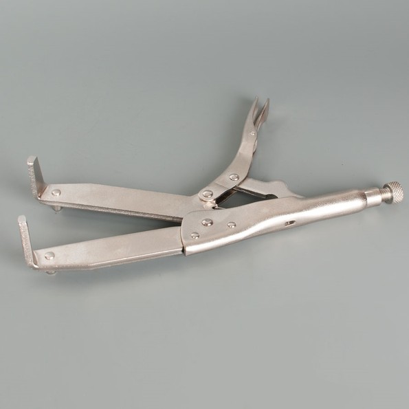

Tu peux trouver cet outil sur n'importe quel site de pièces moto.
Tape "pince étau pour noix d'embrayage".
Il te servira aussi pour certains volants d'allumage.

Merci GPM
Sur quel site je peux le trouver ?
Pourra t il servire pour mon rotax par la suite ?
Il te faut cet outil pour bloquer la noix et pourvoir dévisser l'écrou.
