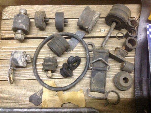

François.be a écrit :Il y a encore une série de caoutchoucs que je dois utiliser.
Vous savez ou ils doivent se placer ?
[img_citation]http://www.srcf.fr/forum/img_forum/2012/11/image-10.jpg[/img_citation]
Bigre! quelle collection. il y a de tout: roulelette chaine haute
et basse, attache reservoir, silent bloc de pot ect.........je rgarderai mieux :clin:

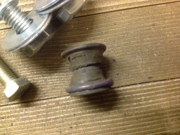

Gedeon34, c'est vrai que ces rondelles étaient grandes. Du coup avec le Silentbloc, j'ai du me rabattre sur plus petit. Et plus vieux, ce que j'ai en magasin un dimanche soir quoi.

Très bonne réflexion ssx. Je me disais aussi que les trous me semblaient grands. Je vais voir ça tout de suite.
Modifié en dernier par François.be le 11 nov. 2012 20:28, modifié 1 fois.

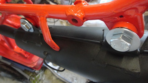

Les silent-blocs sont caches par les grosses rondelles, normalement c'est un double caoutchouc conique avec une entretoise tube d'environ 8 mm, le boulon de fixation traverse l'ensemble.
Bref sur la tienne comment est ce?
Modifié en dernier par gedeon34 le 11 nov. 2012 19:11, modifié 1 fois.

François.be a écrit :Bonsoir,
Quelqu'un sait me dire si c'est normal que la patte qui sort du cadre touche le silencieux ?
[img_citation]http://www.srcf.fr/forum/img_forum/2012 ... 0668-2.JPG[/img_citation]
Tu ne montes pas de silent-blocs entre ton pot et le cadre ? Les vibrations ne risquent-elles pas d'endommager l'un ou l'autre ?
