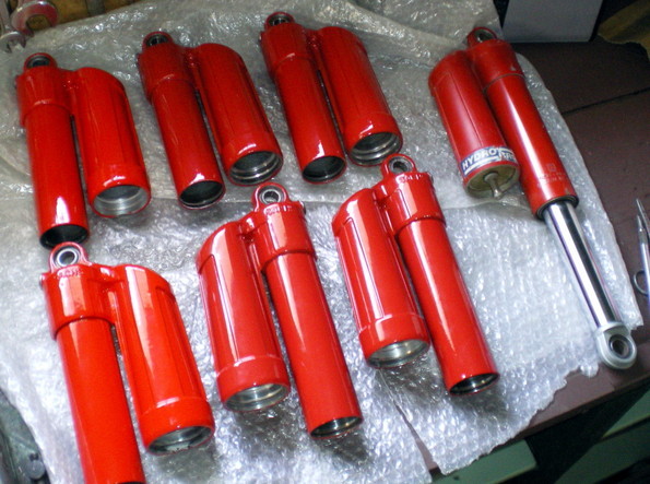

En effet, la bonbonne n'est jamais plus longue que le corps d'amorto, sur cette image il y a des 325, 390 et 415 :
Et la longueur de la bonbonne est la même pour tout ceux que j'ai eu entre les mains.
J'ai trouvé les mesures, la longueur du corps est celle du tube en acier qui se visse dans la partie en alu (fixation + bonbonne) :
entraxe L tige L corps
325 142 156,4
345 152 167,4
360 160 176,4
375 167 182,4
390 174 188,4
415 186,5 201,0
440 199,5 214,4
Pour passer d'un 415 à un 345 ( - 70 mm d'entraxe) il faut donc raccourcir la tige de 34,5 mm et le tube de 33,4 mm.
Bon, c'est vrai que je ne l'ai jamais fait mais cela me semble logique.... :hein: non ?
