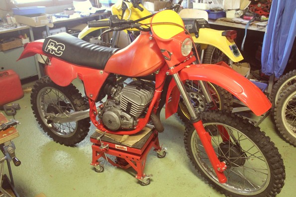

Restau low cost toujours, je récupére tout ce qui traine dans le b.... garage. :lol:
Plaque de la Ossa, Gb Ar ufo qui n'allait pas sur la dite Ossa mais pas mal sur celle ci. Mais encore un peu de taf...
Le Gb av se rapproche super de l'original. La c'est du neuf. C'est cool.
Oui la Pépette se fait réviser sa mouille. Virage du capot filtre à air et changement gicleur. C'est mieux. Plus qu'a mettre la Aouss2Sail :cool: :P
Messages : 8182
Wé hin.... ca calme :P
Je vais lui montrer à l'ancien proprio, ce a quoi il a pu éviter de dépenser du sac de platre pour multiples fractures.... :rolleyes: :rolleyes: :rolleyes: :lol:

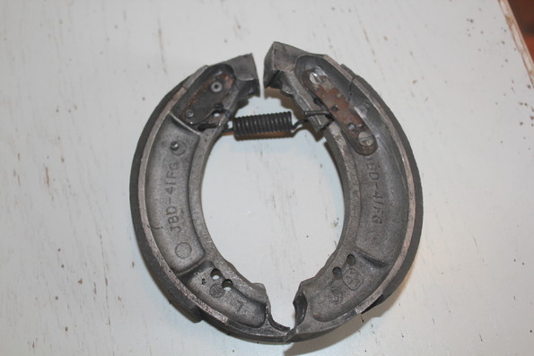

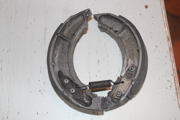

Ha wé, je ne vous avais pas montré ca....
Garnitures av une fois demontées. C'était pil comme ca.

J'en ai vu des trucs zarb et des montages ruinés, mais la c'est du lourd.... Du coup ca peux freiner trés fort mais qu'une fois.... et aprés tu appelles le Samu :rolleyes: :lol:
HOULALA !!!!!!
NO COMENT....
Machoire usine semi flottante :P

C'est qu'il y a du boulot dessus.... :rolleyes: Meulées en largeur, meulées sur le pivot rond, les rivets et les vis doivent surement étre en titane.... ;/
C'est RD 125 1975 si ca interesse qq.... :lol: :lol: :lol:
Il y a eu rejet, la greffe n'a pas pris :lol:
Du Yam dans du Grimeca, pas possible !!

Ouk c'est qu'on pécho le filtre à air sur ces mobs ? :cool:
Je pense m'y remettre semaine prochaine d'ailleurs ... :P
Messages : 27439
Pour le carbu, le Keihin 38 va bien! 2mm c'est bien, plus c'est pour faire du trial. :cool:

2mm sur les miennes.
