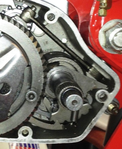

En fait tout se joue là
Plus tu y mettras de bonnes pièces mieux tu te porteras
Le réglage c'est une question de feeling, pas vrai Gégé

Et si en plus tu utilises le sélecteur "canne à pêche", alors là
Bonjour le débattement
Un petit court vas trés bien aussi, en fait sur le 50, tu les passes sans couper ou presque, et ça le fait aussi;
Et si quand tu roules la vitesse sort, (ziiiinnnnnnnnnnnnnnnn) il n'y a pas de secret pierre à huile et redresser les petites faces ou vient porter le doigt de verrouillage (en gros 5 mm de surface)
Sur le 6V tu ne peux retourner que deux pignons le 2 et le 5, car ils sont les seuls à porter deux bague de calage, une par face
Et si par malheur tu rates ta vitesse, n'essaye pas de la reprendre, vas chercher celle d'en dessous.
Le plus dur sentir sous la botte le petit tic du point mort.
En fait ces petits moteurs beaucoup de passion et de patience
Au troisième tu te sens plus à l'aise, quoique

après avoir essayer le double verrouillage ; il n'apporte pas grand chose ....un sachs 6 est particulier dans son mode de passage de vitesses .il FAUT décomposer , c'est tout :clin:
sur ce, le système ne s'adapte pas a tous les moteurs et il y a eue un système avec fourchette a ressort spécial militaire .........temps de passage très long
en bref le simple verrouillage marche très bien si on a l'esprit SACHS 6 :D Et que la boite est bien réglé ..................métrologie nécessaire :clin:

Alors c'est quoi les différances en entre les A B C D (et oui je sais la question qui tue , mais faut bien faire un peu de devoir en vacance ... :lol:) Bon déjà Didier m'a mis sur le piste pour le 6D
6D: pipe d'admission souple, renforts entre les ailettes du cylindre en V et Double verrouillage niveau sélection .
A suivre ....... ;)

fredolo a écrit :alors là c'est super pour didier ce doc !!! :hein:
il explique bien les réglages a éffectué pour la boite de vitesses ;/
et sur le double verrouillage !! que sieur didier a enlevé car trop difficile a réglé ? :mick
pour les différents moteurs c'est une autre histoire !! :quoi:
tu vient de mettre toi meme en ligne toute les petites modifications de ses moteurs ;)
il y a des 19 cv des 21 cv et aussi des 25 cv :hein: des simple verrouillage ,double verrouillage , des cylindres et des pistons différent , etc ,etc !! tu la bien comprit un panachage de pièces dans ses moteurs !et je pense qu'il en manque 1 sur la feuille ?? :hehe: il parle des modifications d'un piston de la culasse , du cylindre (gros travail) très , très intéressant tout ça !
avec tout ça :mick maintenant tu sais que le plus aboutie en 21 cv est le 125 cc 6D GS . ;/ :clin:
fredo
Je n'ai pas enlevé le double verrouillage Fredo dans la mesure ou sur ma Monark qui est le modèle "Enduro" a la base et pas l'"ISDT" il n'y en a pas ( Moteur 6B et non 6B GS ) . De toute façon ce système dès qu'il prends un poil de jeu devient problématique , sur la BPS du frangin j'avais fini par le virer et cela n'en fonctionnait que beaucoup mieux . C'est d'ailleurs ce que faisait quasiment tout les gars a l'époque .
